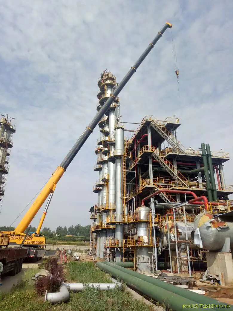

换热器更换吊装

换热器整体吊装是否有先把芯子给抽出来?
整体吊装,不需要抽芯子,如果抽芯子,相当于2次吊装,费时费力

这是什么装置,貌似处于改造状态啊
年检到期,大检修

烷基化装置

为什么不换芯子,而是整体换?
因现场作业环境不具备换芯子条件,空间太小

应该是没有抽芯机需要整体吊到地面更换!

有可能壳体也腐蚀了。
因为在顶层啊,

应该是换热器整体更换。

像在检修中

这是什么装置,貌似处于改造状态啊

有可能壳体也腐蚀了。

这是什么装置?

为什么不换芯子,而是整体换?
