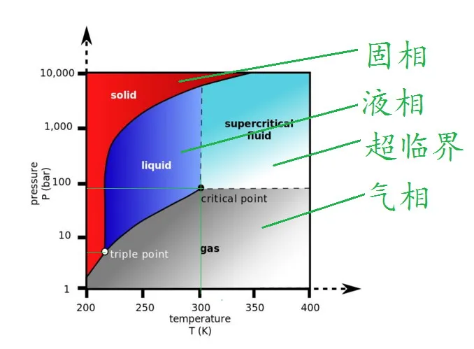

谁有二氧化碳温度压力对照表,二氧化碳在离心式压缩机压缩输出过程中,什么时候有干冰析出

二氧化碳三相点:0.51795Mpa,-56.568℃;
固化的条件可以由二氧化碳三相图查:
请问有-100度以下到-190度的固化压力对照表或图么?或者哪本书上可以查到,请指点
固化的条件可以由二氧化碳三相图查:

二氧化碳在不同的温度下,干冰出现的温度也不同,压力越高,干冰出现的温度就越高。我记得70多公斤的时候,出现干冰的温度好像是30℃左右。

在微信小程序中搜物性online查询
