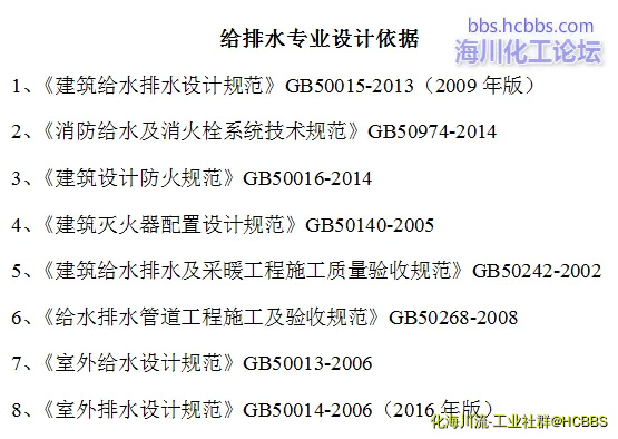

biturboVIP会员 VIP会员 | 显示全部楼层       最后访问IP北京市
一些相关规范,,,你去看看,,,建议咨询一下你的设计院盆友
自己搞,出事了也自己扛,,,
发表于 2017-3-15 14:39:23
规范
规范

GB50016-20014有规定。
