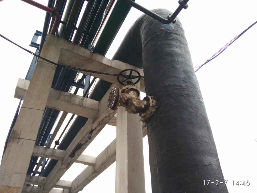

压力管道这样安装盲板是否符合特设法?下图为一趟主蒸汽管所开三通,因原三通管路停用,管道拆除,留下一阀门加盲板,感觉挺危险的,估计不符合特设法?请教各位川友!!!

可以,没问题,前提是阀门质量必须有保证。不过无形中增加了漏点,有机会的话,最好把阀门去掉,直接盲死。

没毛病,但是建议阀门不要了,直接法兰加盲板

应该基于“变更管理”来进行思考和管理:
1、通过变更管理流程,辨识隐患,实施风险控制措施,从而控制该处的变更活动;
2、通过压力管道设计符合性审核,确保该趟压力管道合法合规
盲板结构:是否满足设计?材料选用?材料采购?(盲板、阀门均为压力元件必须采购持证单位制造,且附有合格证盖有鲜章);施工是否有压力管道设计文件?是否报备当地技术监督局?施工后是否进行了检验,施工单位是否持证,如GC2证,是否出具了竣工资料?是否报备当地特检院实施现场监检?

阀门位置应该有一定的水聚集,是一个隐患。应该尽早消除

暂时性的建议在阀下加一个支撑。

需要根除安全隐患,即使是临时性措施也必须满足特设法:压力管道设计改造维修必须合规合法

楼主认为:这个停用的法兰存在泄露的可能,应该把这个阀门完全拆掉,主管不留这个接口这样更加安全吧?是这个意思吗?

楼上都说了很多了。只是有个疑问,这个阀门加在这里,仅从图上看,高不成低不就,以后怎么操作?临时性可以,长久就算了。

临时措施完全可以,长期需要取消管道较好。

可以的呀,没有违反相关规定,但阀门与主管道一起要进行保温

没感觉有什么不妥的,阀门后面都加盲板了,说明已经考虑到阀门会有内漏的可能性,双保险了。
最多以后停工了,直接把这个三通焊死了,跟主管一起保温保住就行了。
至于楼主说要加什么疏水器、管帽,这是画蛇添足,完全没必要,疏水器要加也是要加在管线最低处,你这是在半空中,加了有什么用?
水锤什么的,跟蒸汽管线开停车步骤有很大关系,开车注意暖管,停车注意放净就行。
