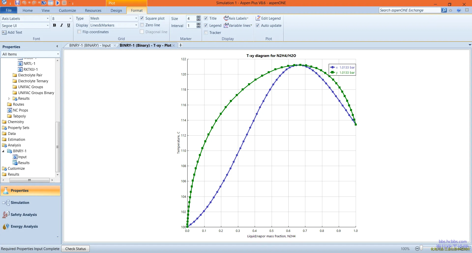

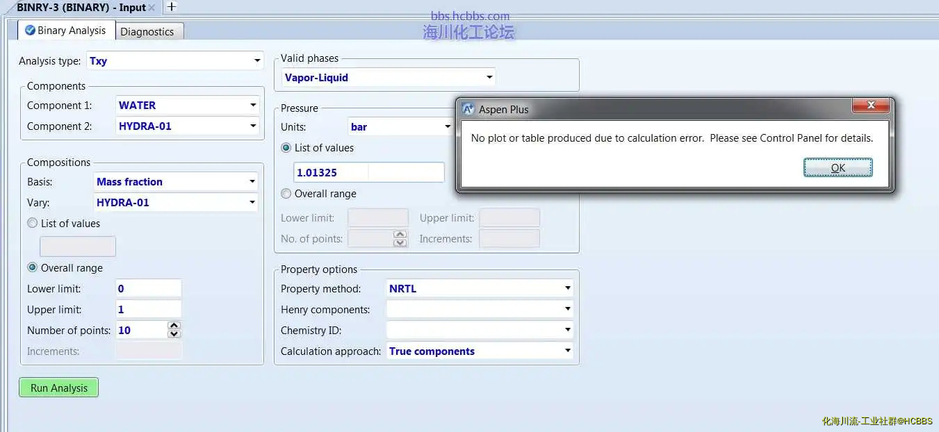

用aspenplus做肼与水的T-xy图,出问题了,求助。
3K |4
sanjilihuagongVIP会员 VIP会员 | 显示全部楼层 |阅读模式       最后访问IP江苏省
各位海友看看,这个是怎么回事情,看硕士论文上面能做出来了啊,我用的是V8.4版本。

wxch99219VIP会员 VIP会员 | 显示全部楼层       最后访问IP浙江省
相态:选择二个液相
发表于 2017-2-3 05:58:35
