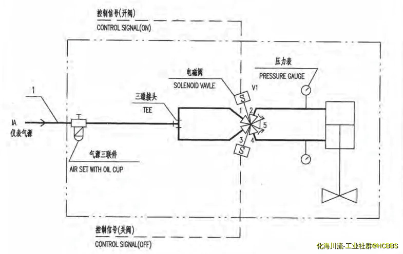

        双作用执行机构的切断阀(双电控五通电磁阀)。

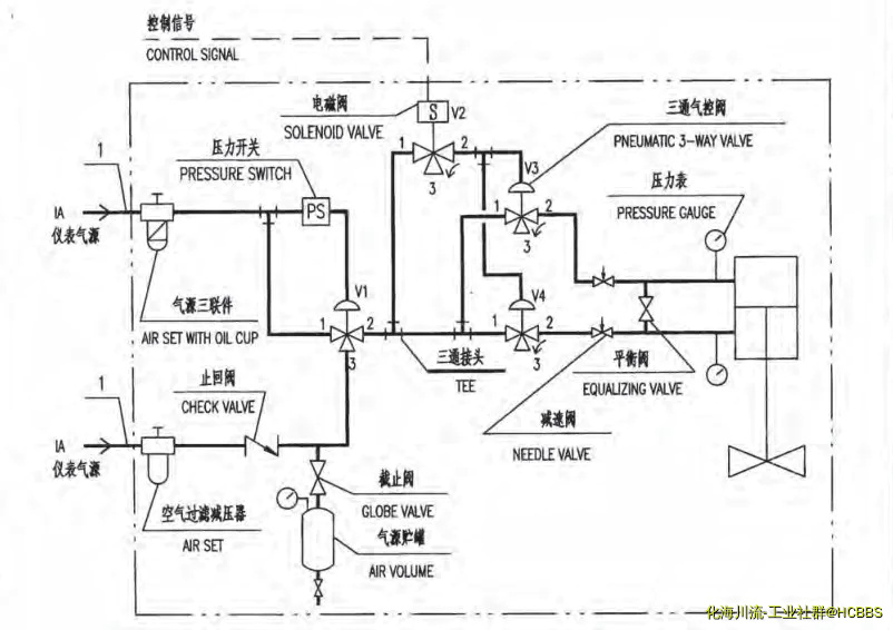

        双作用执行机构的切断阀(气源储罐、压力开关)。

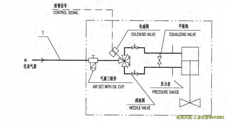

        双作用执行机构的切断阀(四通电磁阀)。

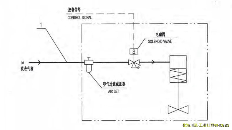

        单作用执行机构的切断阀。

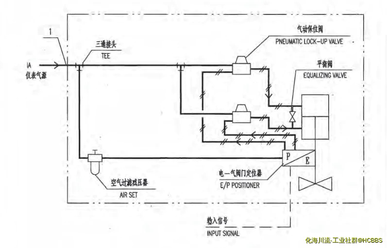

        双作用执行机构的控制阀(气动保位阀)。

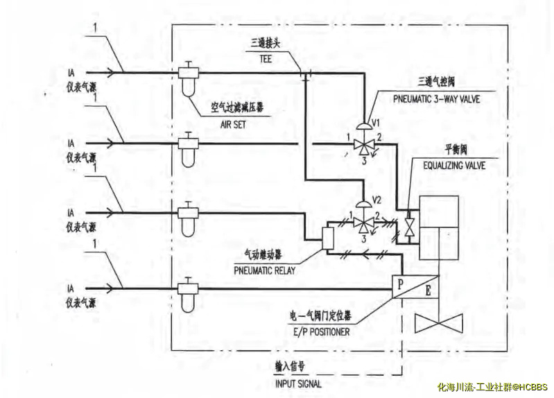

        双作用执行机构的控制阀(一路为恒压源)。

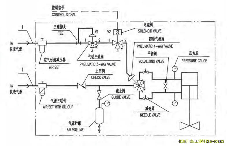

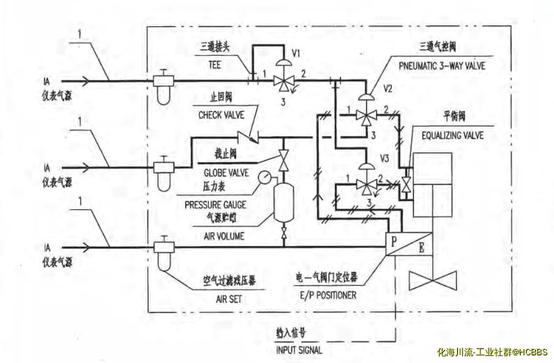

        双作用执行机构控制阀(气源储罐)。

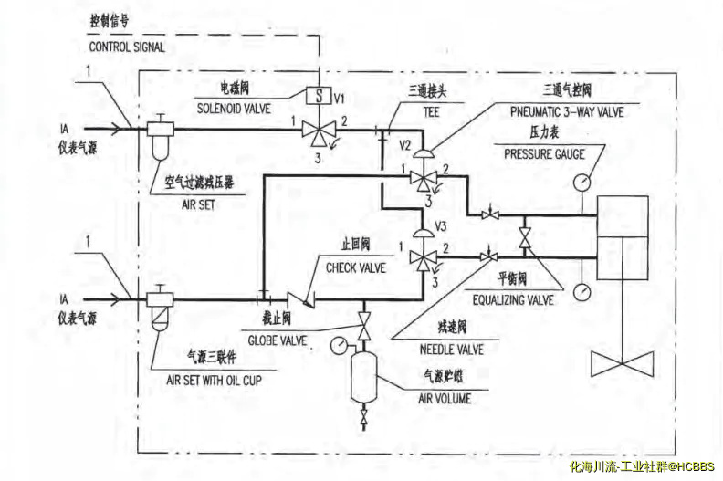

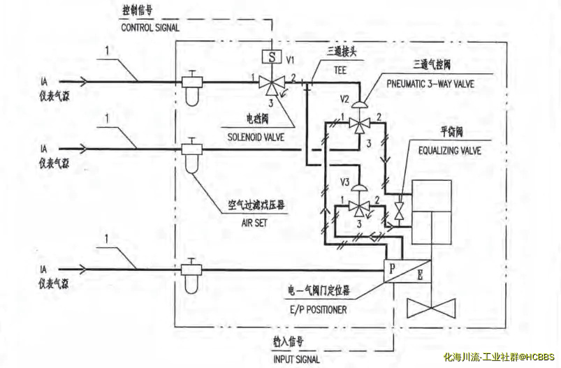

        双作用执行机构控制阀(电磁阀、三通气控阀)。

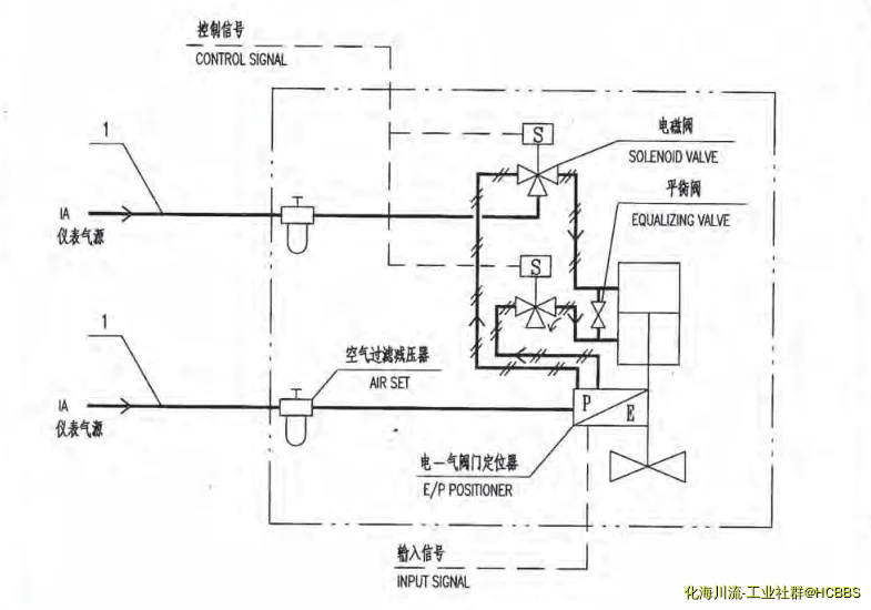

        双作用执行机构控制阀(电磁阀)。

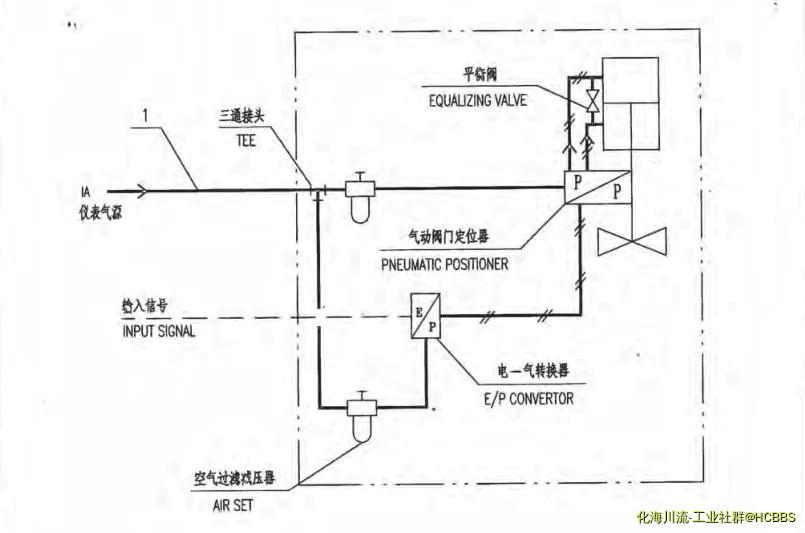

        双作用执行机构控制阀(电-气转换器、气动阀门定位器)。

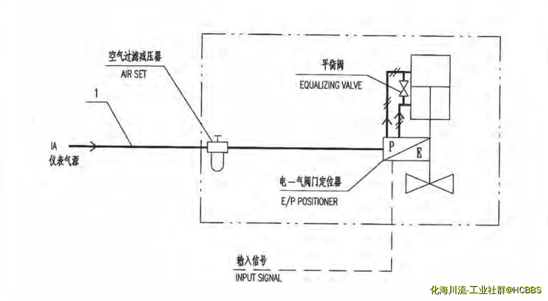

        双作用执行机构控制阀(电-气阀门定位器)。
谢谢分享。
