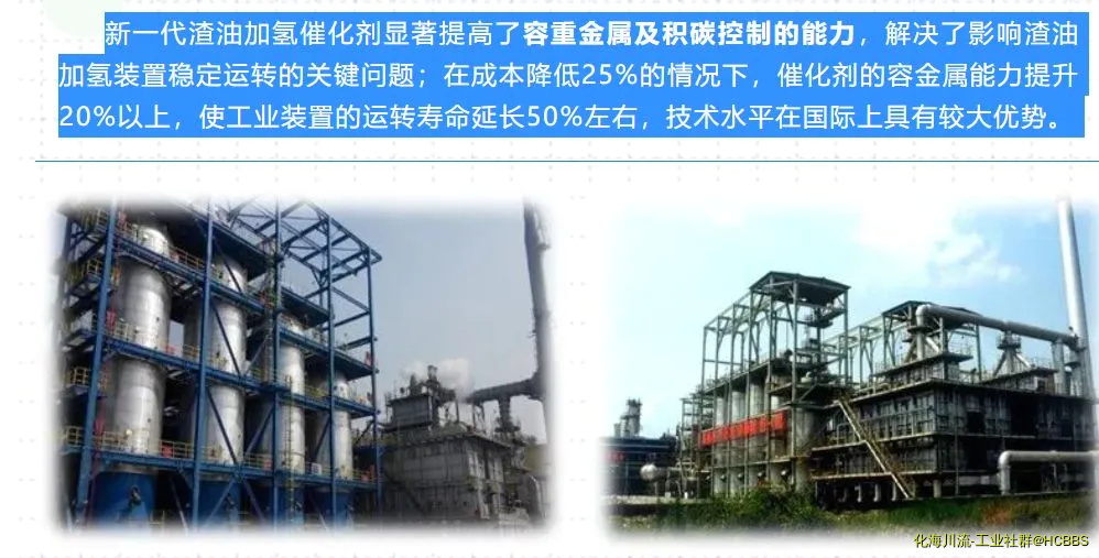

  三是创制了具有耐金属/积碳能力强、空隙率高的脱硫/脱残炭催化剂。较同类参比剂空隙率高10%,催化剂在密相装填模式下,仍可以保持较低压降水平。相同条件下,床层压降较同类参比剂低30%以上,整体脱杂质率高约5%。
  据袁胜华介绍,该催化剂已经在国内外近20套工业装置进行了应用,经济效益显著。应用该催化剂后,装置具有运行周期长、产品性质好、系统压降低、容金属能力高、渣油加工负荷高等特点,特别是在控制压降方面取得有益结果。在我国渣油加氢催化剂市场长期处于“红海竞争”的背景下,该项目的成功开发与实施,推动了我国石油炼制行业渣油加氢技术水平的持续升级和进步。

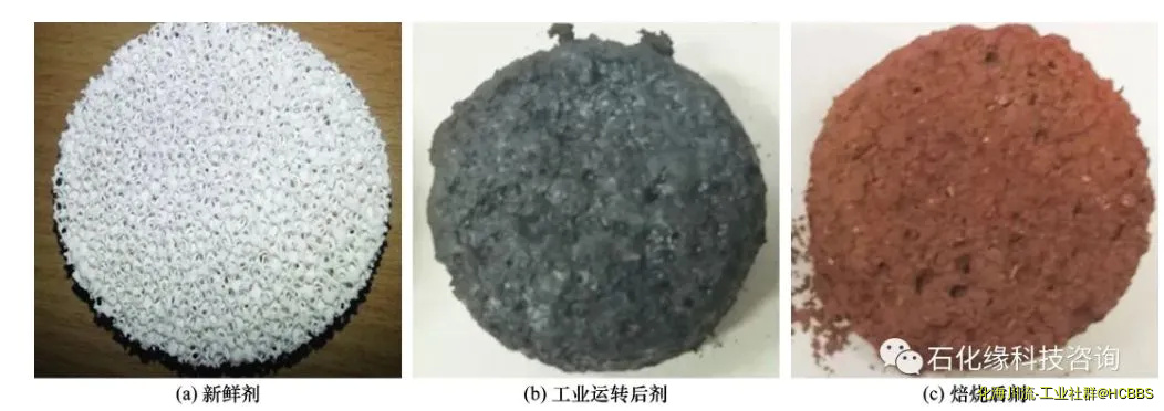

FRIPP推出S-Fitrap加氢催化剂级配技术,该技术形成了具有毫米级-微米级-几百纳米级-几十纳米级孔道组合的保护剂和脱金属催化剂体系,可有效拦截垢物并抑制前置反应器床层压力降上升,在工业应用中取得了较好的应用效果。在保护体系构成中采用具有高床层空隙率的泡沫陶瓷材料保护剂,**提高了垢物拦截能力。图为块状泡沫陶瓷材料保护催化剂工业应用前后对比情况,与新鲜剂相比,工业运转后陶瓷材料保护催化剂容纳垢物的能力明显增加。
