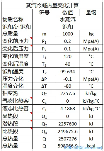

1吨0.1MPa,120度饱和蒸汽冷却至40度冷凝水放出的热量有多少大卡啊?

1000X2202.6+1000X4.211X(120-40)=2539480kJ≈607531kCal

使用焓值的算法:
0.1 MPaA,120℃的蒸汽焓值:2716.680 kJ/kg,0.1 MPaA,40℃的水焓值:167.623 kJ/kg,因此,
(2716.608-167.623)*1000/4.1868=608814.6 大卡
水蒸气比热和水的比热是不一样的,不能直接减
发表于 2022-6-5 14:45:26
人家前边是汽化潜热公式 后边是比热的公式 完全没问题,你可以对120-40这个迷糊吧,一看你就是没经验, 对水来说,在温度不太高时,他的比热就是和温度差几乎是一样的, 你查查表 120度时水的比热是120.7Kcal  详情 回复 发表于 2022-6-10 13:31
计算方法没有错,前一部分是饱和蒸汽的潜热,后一部分是冷凝水的显热  发表于 2022-6-5 19:16
显热确实对计算结果影响不大,我有个疑问就是100度以上是水蒸气的话,水蒸气的比热容不是1.8kj/kg℃吗 ,凝水的比热容才是4.2kj/kg℃,120度到100度不是应该用水蒸气的比热容吗?可能我理解的有问题。
发表于 2022-6-6 09:07:41
你好好 学下 热工学吧,,你都 不理解 什么是比热 什么 是潜热 两回事  详情 回复 发表于 2022-6-10 13:33
人家前边是汽化潜热公式  后边是比热的公式  完全没问题,你可能对120-40这个迷糊吧,一看你就是没经验,  对水来说,在温度不太高时,他的比热就是和温度差几乎是一样的, 你查查表  120度时水的比热是120.7Kcal
发表于 2022-6-10 13:31:55
C'estbon怡寳 发表于 2022-6-6 09:07
显热确实对计算结果影响不大,我有个疑问就是100度以上是水蒸气的话,水蒸气的比热容不是1.8kj/kg℃吗 , ...
