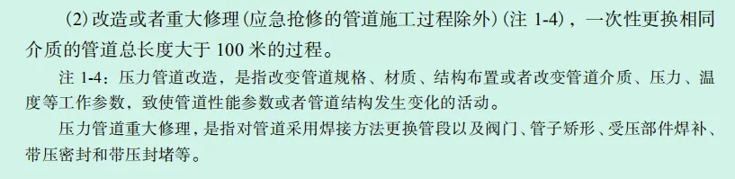

各位大佬,我司进行压力管道定期检验,发现以下问题:
1:部分压力管道规格型号与设计图纸不符;
2:部分管道长度与设计图纸不符;
3:部分管道实际上有,而设计图纸上有,登记表内也有。
现在我们要在质量监督局进行变更,但是这个程序是怎么走,是不是首先要经过设计院和安装单位出设计变更和安装变更,还是将管道重新切掉,重新焊接,拍片呢?看《TSG D0001-2009》 image.webp ,是否要按照改造性质来走这个流程?

(2)改造或者重大修理(应急抢修的管道施工过程除外)(注1-4),一次性更换相同介质的管道总长度大于100 米的过程。
注 1-4:压力管道改造,是指改变管道规格、材质、结构布置或者改变管道介质、压力、温度等工作参数,致使管道性能参数或者管道结构发生变化的活动。

1、根据TSG D7006—2020《压力管道监督检验规则》先判定是否在改造或重大修理的范围,如果在就要与特检机构联系办理监检。2、如果不在监检范围,请设计院出个设计变更,并保留好材质证明、无损检测报告、承压类焊接人员证、施工单位资质这些材料,定检的时候向特检机构说明情况,检验人员再定检记录和报告里如实记录就行了。
