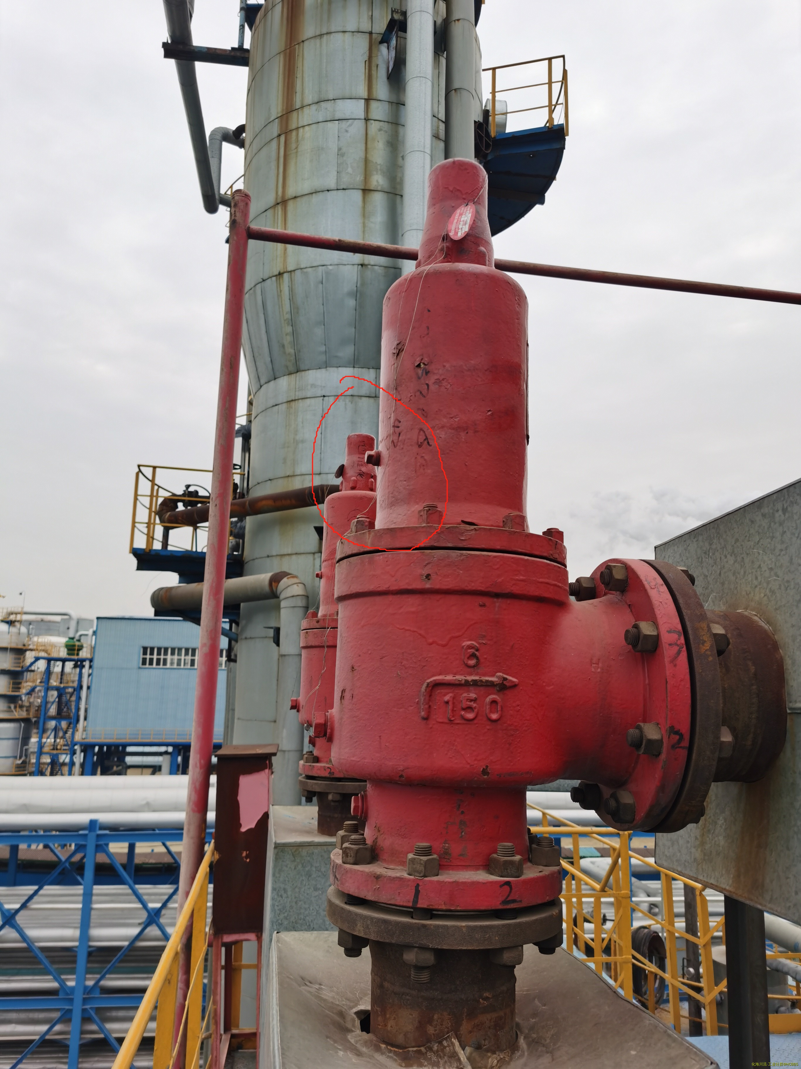

求教各位大神
图1
图1
图2
图2
图3
图3
是只有第一张图我标记的位置处有泄压孔,而其他两幅图没有泄压孔吗?

你指的泄压孔是指排放口吗,排放口就是右边的出口法兰。你图片那个是波纹管安全阀需要在阀盖开孔通大气,不是泄压孔

人工排气,可以提起手柄,泄压排放。

谢谢您的回答!我感觉泄压孔不是指排放口,我们这里要检查的内容是为波纹管设置的泄压孔应当敞开和清洁。

波纹管在里面呢,怎么敞开和清洁?
