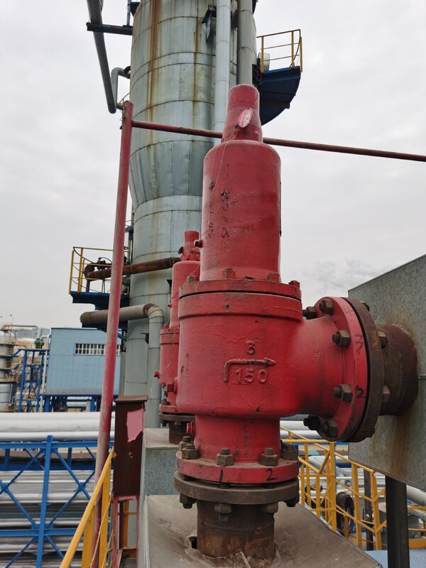

[求助] 求教安全阀的泄压孔是在什么位置啊?

安全阀销售VIP会员 VIP会员 | 只看该作者       最后访问IP江苏省
简介--你指的泄压孔是指排放口吗,排放口就是右边的出口法兰。你图片那个是波纹管安全阀需要在阀盖开孔通大气,不是泄压孔-登录查看全文
发表于 2021-3-19 08:12:08
简介--人工排气,可以提起手柄,泄压排放。-登录查看全文

LK…‖【韩】楼主 VIP会员 VIP会员 | 只看该作者       最后访问IP辽宁省
简介--安全阀销售 发表于 2021-3-19 08:12 你指的泄压孔是指排放口吗,排放口就是右边的出口法兰。你图片那个是波纹管安全阀需要在阀盖开孔通大气,不 ... 谢谢您的回答!我感觉泄压孔不是指排放口,我们这里要检查的内容 ...-登录查看全文

简介--波纹管在里面呢,怎么敞开和清洁?-登录查看全文
