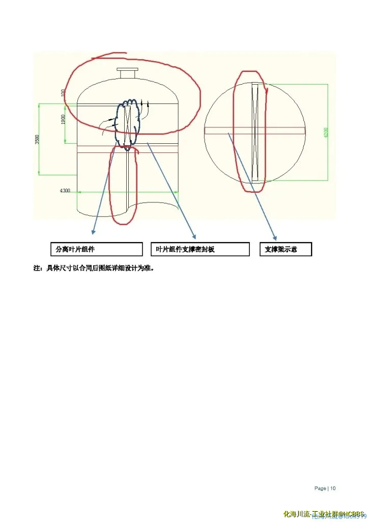

发表于 2020-12-8 12:13:52
     10楼除沫器厂家技术方案存在的技术问题如下:
1、对氨法脱硫塔内气液两相物性把握不准。正如大家所知,气液分离技术属于纯粹动力学分离技术,气液两相物流的物化特性数据,很自然对气液分离效率有影响。氨法脱硫塔内对烟气进行喷淋润湿洗涤的液体有氨、铵和水,在对应工况温度57℃下的气液两相物化数据,专业的动力学分离技术公司精准动力学分离技术系统平台中的数据显然与该项目除沫器厂家技术方案数据不同。EPC方竟然默认该套数据。
2、液体流量2%?这个数据显然过低,更何况其技术方案中在除沫器正面还设置有冲洗系统,这与实际工况显然不符,也是除沫器实际运行发生烟囱排放气流带液的原因。如果大家翻看4楼、5楼EPC方在烟气进塔技术要求中设定的“进塔烟尘含量”和“补液量”等不少催化裂化装置烟气难以达到的苛刻性技术要求,是否会觉得除沫器厂家学着EPC方为业主编制又一个技术陷阱为将来除沫器运行不达标而提前埋设“技术性免责条款”?
3、关于分离内件,既没有明确叶片专利号、图片,何为“高效”?“叶片可拆设计”,实际上是叶片在项目现场散件组装和拆卸方式,而无论散件拆卸后重新组装还是第一次散件现场组装,组装后的内件组都因现场根本不具备检验测试条件而埋下安装过程存在的结构性隐患及后期运行隐患而无法发现,业主在后期实际运行发现烟气带液就是很好的例证。真正的烟脱洗涤系统专用分离除雾内件组,是采用分离元件模块化设计制造,安装现场只需要花很少的安装时间将数量不多的集成化模块用螺栓紧固即完成安装,而不是如该除沫器厂家技术方案所说“叶片可拆设计”是需要花费数天时间将成百上千甚至更多数量的元件一件件散装成型而都因现场根本不具备检验测试条件而埋下安装过程存在的结构性隐患及后期运行隐患而无法发现。这一点需要业主和EPC方尤为注意区别!

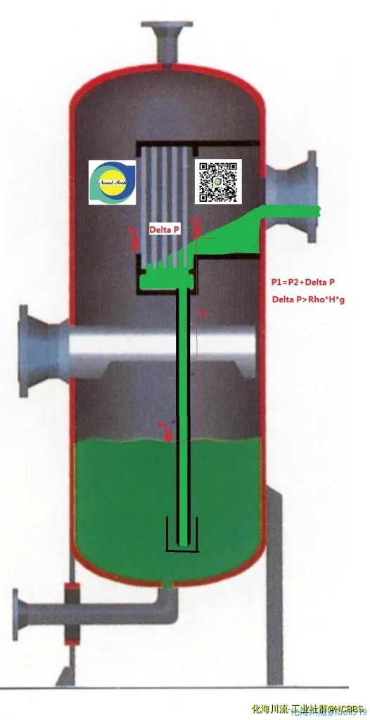

4、降液管是“标准件”,“降液管底端需要完全浸没于最低控制液面的下方以保证正液位”?从除沫器厂家技术方案中的这种表述推断,其提供的降液管一定是上世纪40年代以来最简单原始的“降液管”液封方式。正如大家所熟知和常见,当上下游工况发生明显波动,比如催化裂化装置“跑剂”突发而来不及切换,会导致系统温度、压力、气相流量飙升而导致除沫器运行压降飙升;当除沫器飙升的压降高于现有固定长度的降液管满液形成的液柱压强时,液封区的液体会瞬间通过降液管倒吸进入除沫器重新分散到出口气流中而导致出口气流带液。这在不少企业的压缩机采用降液管液封的入口分离器、段间分离器和排放端分离器运行中带液而损坏压缩机就是例证。下图是传统简易分离器降液管产生“虹吸短路”瞬间导致出气带液的示意图:
发表于 2020-12-8 12:54:20
      从除沫器厂家技术方案附图中,也可以看出:该除沫器厂家的降液管是传统简易结构,并且附图提供的是立式分离器简图(立式容器带小尺寸出口管),不是专业动力学分离技术公司为烟脱洗涤塔专用气液分离除沫器结构图,由此也表明该除沫器厂家没有烟脱洗涤塔专用气液分离除沫器设计和运行经验,难免在其除沫器实际运行中出现技术问题。
发表于 2020-12-8 13:33:23
     从14楼除沫器厂家的技术方案附图右侧小图可以看到,除沫器厂家把其叶片满布置在壳体最大直径径向,也表明该除沫器厂家是非专业动力学分离公司。分离内件的布设位置,由精准动力学分离技术计算和组态设计系统平台完成,通常不会布置在壳体最大直径径向上;并且,由于容器内壁附近气流动能动量低、动量分布梯度和动能分布梯度过大,分离内件应该通过精准动力学分离计算和组态系统平台最终确定远离该区域的距离数据,靠近壁面满布则表明其非专业动力学分离技术公司技术方案。
发表于 2020-12-8 13:43:59
     从10楼贴出的除沫器厂家技术方案中陈述,其提供“冲洗区域尺寸,由买方购买喷头”、“制作冲洗水管”等陈述可以进一步表明,该除沫器厂家在烟脱洗涤塔气液分离方案设计的非专业性。除沫器喷淋洗涤技术方案,是一项十分专业性的技术活,不仅需要计算确定“冲洗区域尺寸”,还应该依据规范计算喷淋角度、喷淋洗涤强度密度、喷射程、喷射压力以及十分关键的旋喷类型。只有这些参数全部确定下来,才可以获得对除沫器工作面均匀的喷淋洗涤效果。否则,则是照猫画虎类犬。

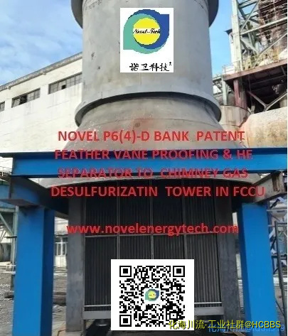

     下面,贴出专业动力学分离技术公司向业主提供的催化裂化装置烟气脱硫洗涤系统专用羽叶分离除雾器图片供分享:
发表于 2020-12-8 14:08:17
      关于催化裂化装置和硫磺装置烟脱洗涤系统专用气液分离除沫器除雾器更多技术问题,欢迎大家深入讨论。
