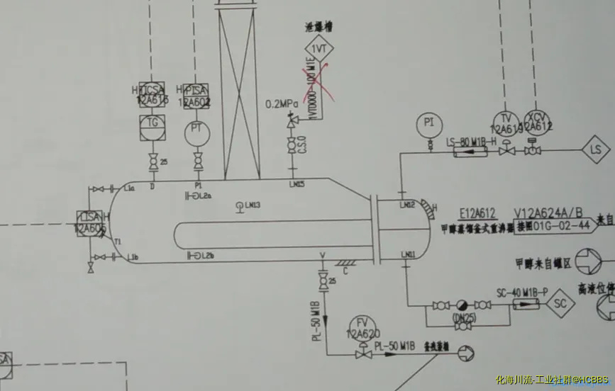

这种再沸器怎么名叫釜式再沸器呢?
1.9K |5
这种再沸器怎么名叫釜式再沸器呢? 跟釜有一毛钱关系?

括号KETTLE
这最后成了釜。。。
咱不知道这是不是有什么故事?
发表于 2020-9-23 22:38:02
就这样定义的!
发表于 2020-9-24 08:13:11
因为你上面有塔,有塔就是釜,这就是定义,没有塔就是锅炉
发表于 2020-9-24 09:22:11
zxhslmVIP会员 VIP会员 | 显示全部楼层       最后访问IP河北省
常规再沸器一般为立式,这种设备俗称塔釜,一般为U型管加热。可以看一下GB/T151-2014的图6-5,楼主的设备属这种类型。
