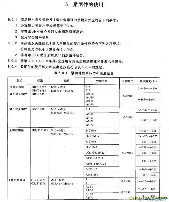

管道法兰连接用的双头螺栓用热镀锌还是用发黑的,压力不高1MPa以下,用的是PN2.0的法兰,见惯了发黑的双头螺栓外面和法兰一起刷漆,见到热镀锌的有点奇怪。有没有标准规定是用哪种?   上面的工况,选用什么强度的、标准的螺栓?

HG20592欧系法兰,所用坚固件为HG20613;而采用HG20615美系法兰,所用坚固件为HG20634。还有机械部,石油,石化,国标等各不相同。

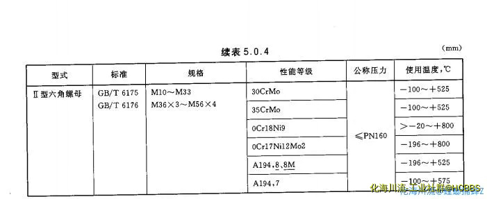

螳螂捕蝉ZVIP会员 VIP会员 | 显示全部楼层       最后访问IP广东省
不只与温度压力有关,还与输送介质有关!来源于HG/T20613-2009
