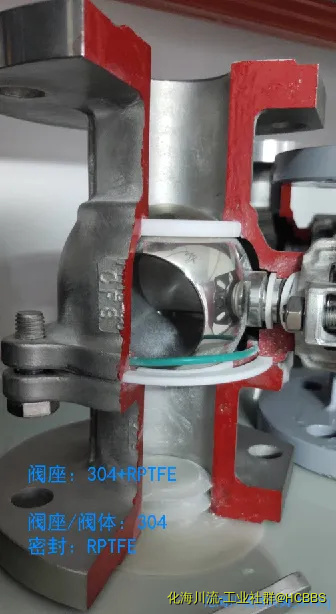

阀门数据表中:阀座材质为:304+RPTFE?请教各位大神这个阀座是硬密封还是软密封?具体是什么材质?如果是硬密封后面的RPTFE是表示什么?如果是软密封,304是表示什么?

是软密封。材质是304号不锈钢,密封面是RPTFE增强型聚四氟乙烯。在数据表中就缩写成:304+RPTFE

YULE1224楼主 VIP会员 VIP会员 | 显示全部楼层       最后访问IP广东省
谢谢!你说的材质是304不锈钢是指阀体吗?

火舞_MY8cjVIP会员 VIP会员 | 显示全部楼层       最后访问IP广东省
如果阀座和阀体是一体成型的话,那就是了
火舞_MY8cj 发表于 2020-8-21 16:59
如果阀座和阀体是一体成型的话,那就是了
还是没太明白,是否你是指RPTFE材质中含有304?球阀的阀座都是单独的吧
阀座上有个槽,是用来放密封垫的。有些地方阀座的材质会直接标明RPTFE。
密封垫可以看作阀座的一部分。

你说的应该是固定式球阀,304是支撑圈,RPTFE是镶在304支撑圈里的,属于软密封

属于软密封。就是在304阀座镶嵌一圈RPTFE,正常情况是RPTFE和阀球紧密配合形成密封。当在火灾情况下RPTFE被烧掉,金属阀座也会推向阀球达到密封要求。

我理解是  应该是用S-PTFE垫片  50%不锈钢粉+PTFE垫片  改性的四氟垫片

还是需要看实物的,也有可能是硬密封加软密封,硬密封304软密封RPTFE,一般这种情况价格比较贵,如果买的阀门比较便宜的话就是软密封了
