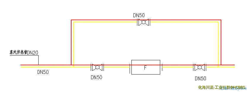

最近碰到的,客户提供的蒸汽伴热管道,流量计旁路的伴热管直接从主管的伴热管上引出一根,经旁路后又合在了一起,并且分合时管径都是一样的,总担心这样做有点问题,不是太懂,请教各位大神,这样做有没有问题?

有可能图纸是这么描述,现场实际制作不同。敬业的安装师傅就会从一路通过后再绕回来走另外一路,费时费力;偷懒的话就直接接支线,这就需要现场施工监护看仔细了;否则安装完保温层一包,什么都看不到了,投用的初期两路都过蒸汽,时间久了,阻力大的那一路流量减小,因管内杂物逐渐堵塞。

请楼主看看SHT 3126-2013 石油化工仪表及管道伴热和绝热设计规范
5.3.2蒸汽伴热系统的设置应符合以下规定:
伴热蒸汽宜采用低压过热蒸汽或低压 饱和蒸汽:
b)仪表伴热用蒸汽宜设置独立的供汽系统。 对于少数分散的仪表伴热对象,可按具体情况供汽,参见附录C图C;
d)每个需伴热的仪表宜为一个伴 热回路,每个伴热回路应为独立系统:
我认为流量计属于仪表系统,蒸汽伴热系统应该是单独的供气,楼主的旁路系统伴热未与流量计伴热系统隔离。也欢迎其他朋友发表意见

如上图这种情况,流量计本体在管道上,此流量计本体伴热直接与管道伴热一起,属于管道系统,而流量计上若有取压系统,则取压回路的伴热应属于仪表系统。这样的好处是部分现场仪表仪表可以直接在管道系统中伴热。节约成本。而图上的伴热走法不可取,就像二楼说的,容易堵

图纸画是这么画,表示这里也有蒸汽伴热

这个要考靠实际操作了
图纸这种接法会造成,万一主路故障想切旁路的时候,发现因为蒸汽伴热短路造成,旁路已经冻结,不能使用
搞过105℃凝固点的项目
接法是,在主路、旁路的蒸汽管道上各加一道截止阀
开车热管的时候,关旁路伴热阀,主路加热以顺利开车
主路通畅可以连续通过物料的时候,开旁路伴热阀,保持热管备用。关主路伴热阀,只要是连续流动就不会冻结
当然伴热加两道阀的前提是使用连续生产工艺。
如果间歇的,那就需要现场制作的时候在旁路上再绕一圈

这样设置不对,要一根伴热管去完成这些主管的伴热不能 开设分支,蒸汽会走捷径。

不可以,如果产生地点,两边压差小,一边容易形成死水。两个管路有一个不通,起不到伴热作用。支线应单加输水

1、上图的流量计,属于管道安装,因此伴热系统使用管道伴热,不需要单独使用仪表伴热。
2、单纯的以PID图为参照,该管线的伴热绘图是可以的,因为目的就是说明该管道需要伴热。
3、重点在伴热管线的施工,旁路管线的伴热如果和主管并联,会造成旁路的伴热形成死汽、凝液,造成冻堵。因此,有工程经验的施工人员在实施旁路管线伴热时,会从旁路的末端绕回到前端,再从主管延伸,使其串联在一起。如果单纯的参考伴热设计规范,给旁路单独设计伴热分支,没有经济性。而且全厂的调节阀、流量计旁路非常多,材料浪费、蒸汽也浪费。
