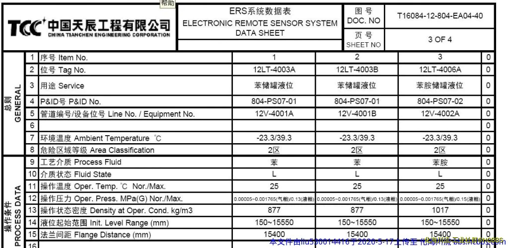

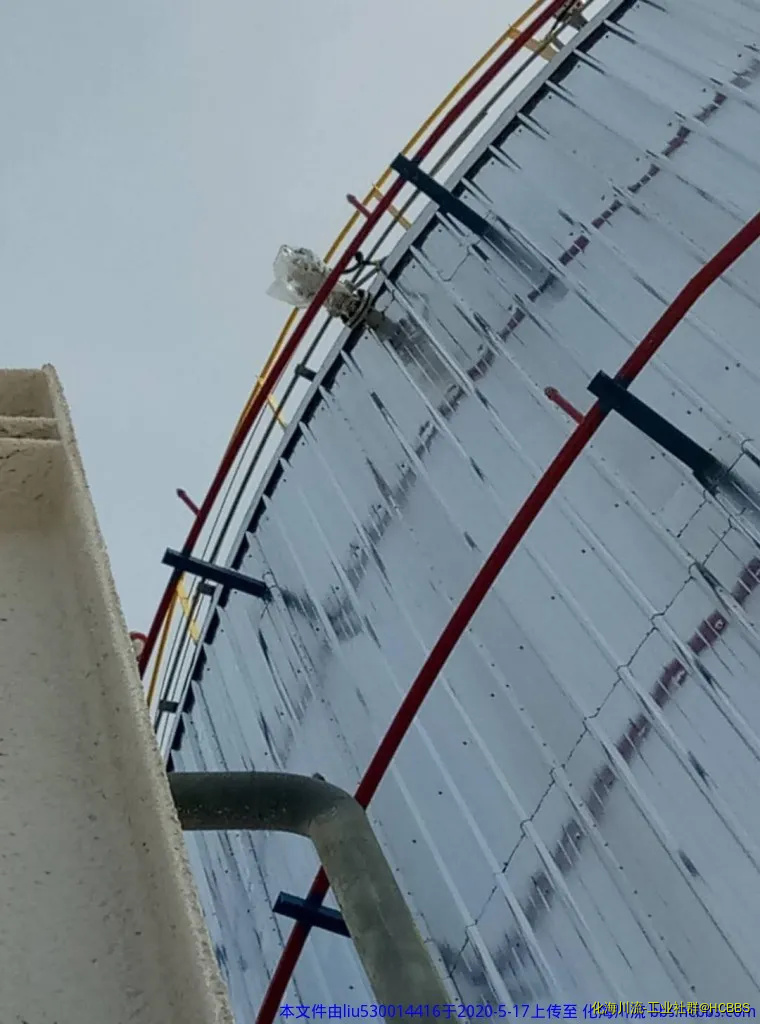

现场罐底安装了一个单法兰压力变送器,罐上部安装了一个单法兰压力变送器。那这两个电缆是怎么接的?
1.这两个变送器,都接到一个仪表上,然后这个仪表接到DCS?我看现场没有这个仪表。
2.这两个变送器的电缆都接到DCS,然后DCS写个算法计算。

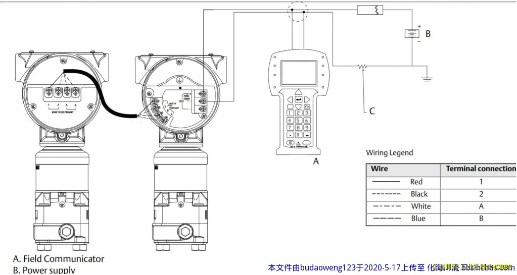

你这个应该不是艾默生的ERS,看变送器颜色不太像,感觉就是两个独立的压力变送器
艾默生的ERS,一般正负压侧通过专用通讯电缆连接,正压侧压变连接到DCS,测量的直接就是差压,不需要DCS做换算。

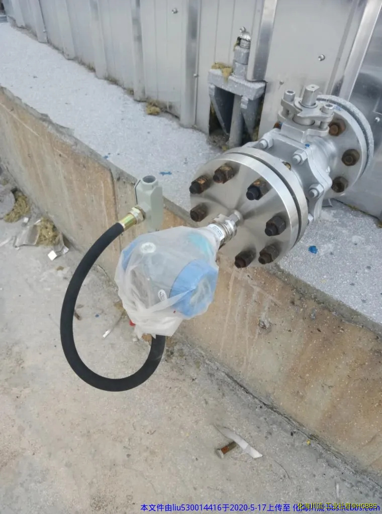

上下压力变送器是 霍尼韦尔的 st700压力变送器。我拆开下面的压力变送器,只有2根线,没有通信电缆。

找了个接线图,可以确认你这肯定不是ERS

艾默生叫ERS,其他品牌也这么叫吗?你发的图,肯定不是罗斯蒙特的。这种仪表,有两台构成,分主从的,电源供给主表,输出信号也从电源线走。但是主从两台仪表间有通讯电缆,用于从表的供电和收集从表测量数据。所以说,主表的接线端子,不止两个。看下是不是装错位号了吧
