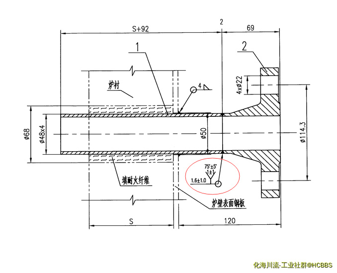

炉子新手,看到两份图纸关于管子与法兰连接处的焊接要求,不甚明白,希望有老师指点一下。
1、关于焊接符号的表示意思:我个人理解为焊缝厚度要求是1.6mm?
2、此处为何采用这种焊接要求。图纸上传显示无合法文件,只能截个图了

这是留1.6mm直边  焊接还是满焊  这个接点很多

请问留1.6mm直边是什么意思

这个是焊缝焊接节点统一规定 有的时候1mm 2mm ,。ASME 图纸1.6mm .留多少焊接评定收缩多少,影响不大。你标1.6mm 实际可能不需要由焊接工艺定间距。
