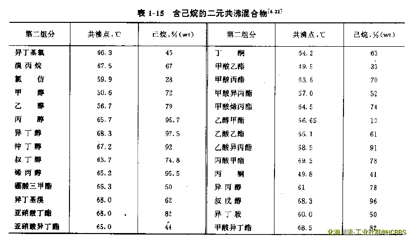

己烷的二元共沸物见附图.三元共沸我在溶剂手册上没有查到.
