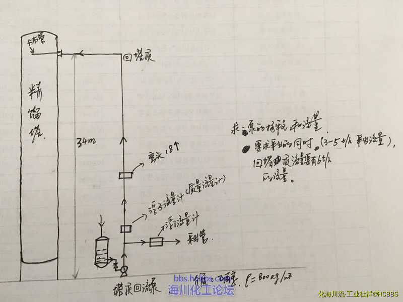

如图所示

兄弟,你少了一个特别重要的参数。塔顶有没有压力?是常压还是负压?

扬程50m,流量25方/小时

信息不全,管道长度没有。还有管道选择对压损的影响也非常大。如果选择DN40的管子的话,只计算流量计,管道及弯头的压损大概在7-8bar左右。 也就是说你要选1MPA的泵,流量6+5=11t/H

如果选择DN40的管子的话,只计算流量计,管道及弯头的压损大概在7-8bar左右(当量长度700m)。 也就是说你要选1MPA的泵,流量6+5=11t/H
一不小心多点了几下回复,这里粘度是按10cst算的。

看你选的管径大小,我这里是用DN40给你做例子的,DN40情况下,保证6T/H的流量压损越为10bar/KM
当量长度700m,所以最终压损越为7bar
如果加大管径是可以降低压损的。如果改用DN50的管子,则压损越为4bar/KM,结果就变成3bar了。
这里都是以年度10cst计算的。
你给的数据里有弯头18个,不知道你管道具体是怎么布的。18个弯头转换过来就是当量长度几百米了。
还有泵的出口你是11T/H的流量要放大的此处。

管的长度大约有40米的样子,弯头18个,浮子流量计1个,流量要求:回流5-6方,采出3-5方。

按DN50计算,泵出口用DN80管子,然后转DN50回流。
1,50米直管,18个弯头(3D)转换成当量长度=12*50*18=10800mm=1.08KM,10cst情况下,6方/Hr压损大概为3.5bar/KM。 管道沿程阻力压损1=3.5bar
2,流量计根据经验大概有30KPA压,最大也不会超过50kpa。取压损2=0.5bar
3,高度差34m,转换成压损,烃类密度一般比水小,按水计算压损p3=3bar
总压损P=P1+P2+P3=3.5+0.5+3=7bar<泵的扬程
如果想降低泵的扬程要求主要是减少弯头,减少沿程阻力。
