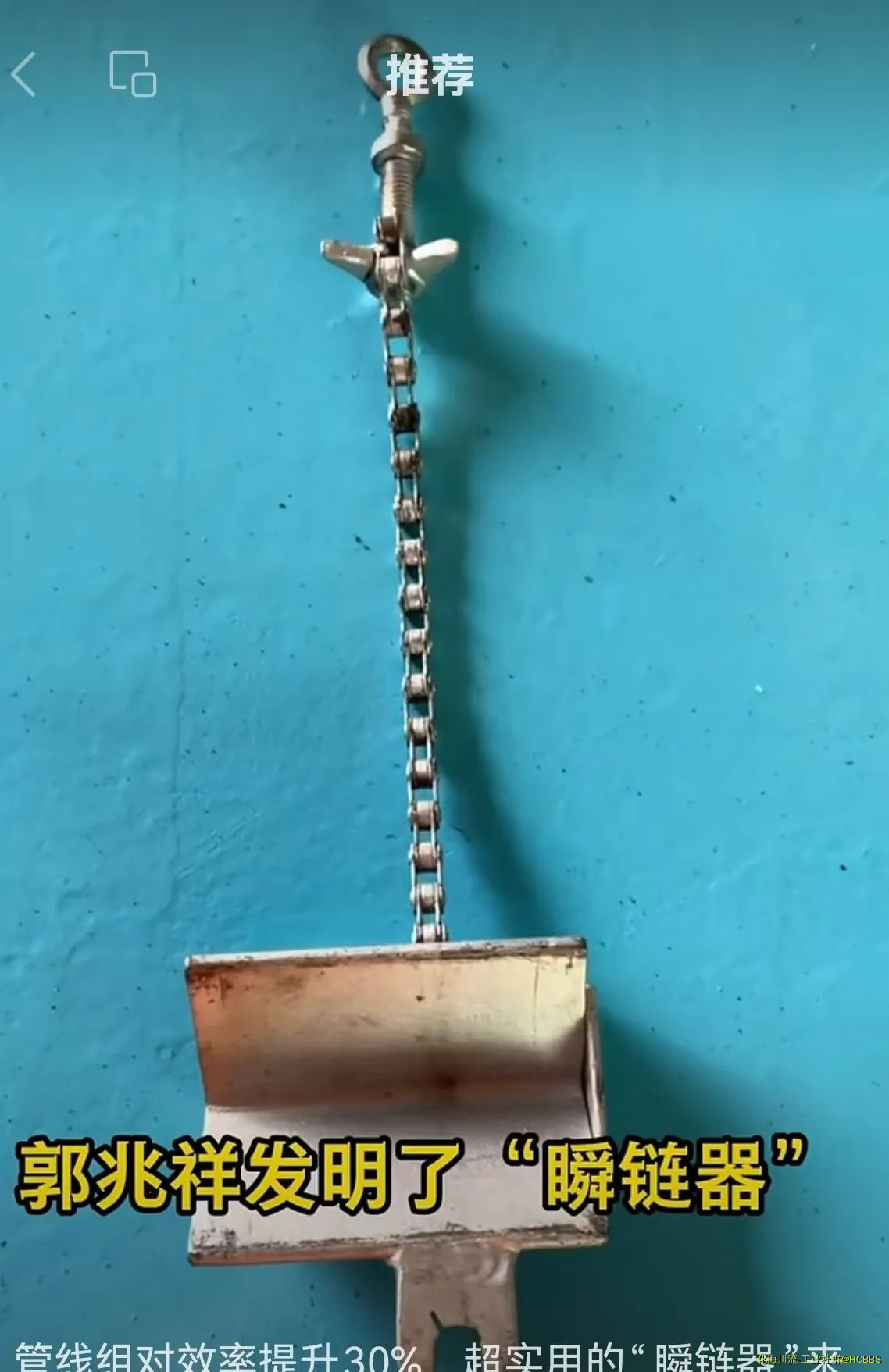

        化工装置检维修、化工模块建造等作业中,有许多6英寸及以下管道焊接,且数量繁多,组对作业的精度要求高,需要较长的时间才能完成,今天推荐一款操作简单的神器----“瞬链器”。

案例:海油工程珠海模块建造基地
        此前有许多6英寸及以下管道焊接,且数量繁多,组对作业的精度要求高,需要较长的时间才能完成,郭兆祥发明了操作简单的“瞬链器”,如今管线组对一气呵成,管线组对效率一跃提升30%,实现了速度与质量并进。

操作步骤如下:
1、将V型短块卡在管线底部,旋转螺栓调节链条长度;
2、再放上弯头、法兰等部件;
3、找平上部、点焊固定。
