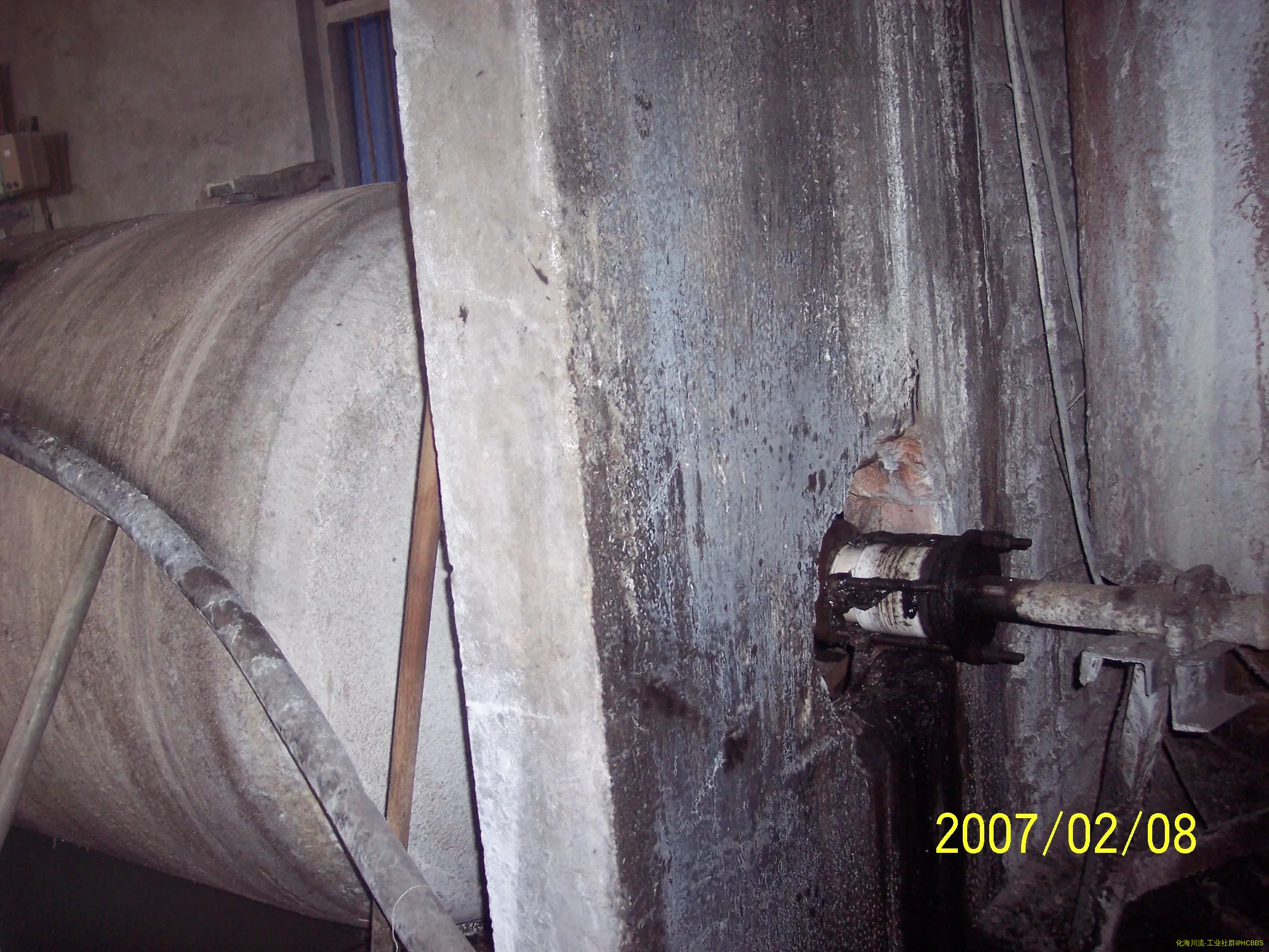

简介--本帖最后由 lizhenpeng 于 2012-4-17 08:55 编辑 请教老师这几个图片上面的泡花碱滚筒的旋转接头一样么?是什么类型的?市场上叫什么名字? 登录/注册后可看大图 100_7434.webp (431.65 KB, 下载次 ...-登录查看全文
发表于 2012-4-16 16:08:13
tjdxz + 5
简介--我看好像是Q型旋转接头。 Q型旋转接头的结构特点:外管体直接接到辊子或烘筒上,为主要的旋转部件经过精加工的外管体球面。底盖和浸渍石墨球面密封环共同组成密封可靠的动密封摩擦副,球面密封环在壳体内的环形空间 ...-登录查看全文
发表于 2012-4-16 17:36:31
老师很快给了答复,很热心,谢谢!  发表于 2012-4-18 17:34
