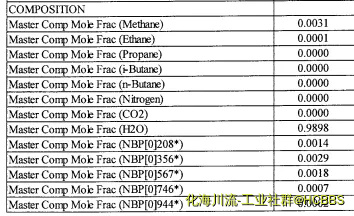

xuexin19857VIP会员 VIP会员 | 显示全部楼层       最后访问IP陕西省
LZ,你能用HYSYS把我这个组分模拟出来吗?这个里面有[NBP]组分
发表于 2012-4-6 15:03:16
NBP是原油虚拟组分,你得有实验数据,一般是TBP实沸点数据。再用原油管理器分割就出来了  发表于 2012-10-20 23:07
这个应该比较简单,但是我不会。您到工艺区问问。抱歉  发表于 2012-4-6 17:01
