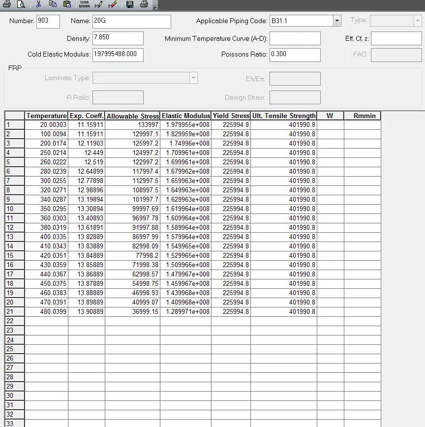

摳摳_FYACVIP会员 VIP会员 | 显示全部楼层       最后访问IP浙江省
陆大师,新手有个问题 我下了材料库 但是说温度超过材料的范围 设置280也不行
发表于 2018-4-23 11:00:17
是不是环境温度设置的比较低?比20度还低?  详情 回复 发表于 2018-4-24 10:28
llu85楼主 VIP会员 VIP会员 | 显示全部楼层       最后访问IP河南省
发表于 2018-4-24 10:28:22
