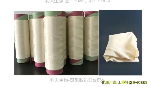

中科国生2022年完成了近亿元Pre-A轮融资,资金将主要用于核心管线产品 5-羟甲基糠醛(HMF)、2,5-呋喃二甲酸(FDCA)、2,5-四氢呋喃二甲醇(THFDM)产能放大及下游衍生物的持续开发。中科国生开创了连续化生产工艺,由果糖生产HMF、FDCA的技术引起业界关注,区别于传统釜式的间歇生产,FDCA纯度高,大幅提升了FDCA的转化率。继2022年5月份公司完成国内首个吨级FDCA订单交付后,又陆续交付多个FDCA吨级订单。中科国生的千吨级产线已于2022年7月30日在江苏泰兴完成奠基仪式,预计2023年投产。
利夫生物-FDCA
江苏赛瑞克2022年完成了数千万元的天使轮融资,本轮资金将主要用于团队扩充、后续研发、以及国际范围内的专利布局。江苏赛瑞克突破了以葡萄糖为原料以葡萄糖二酸为中间体的技术路线。该公司表示,葡萄糖作为原料来源比竞争技术路线的果糖丰富,并且价格低很多;另外赛瑞克技术路线的转化效率非常高,生产1吨FDCA只需要消耗不到2吨的葡萄糖;更重要的一点,赛瑞克开发的葡萄糖到FDCA的连续化生产工艺与现有的PTA的生产工艺兼容,这就意味着将来赛瑞克可以收购一个现有的PTA装置进行改造就能转产FDCA。据赛瑞克团队测算,当FDCA的装置规模达到50万吨/年的时候,使用赛瑞克的技术路线和生产工艺能够把FDCA的生产成本降低到到1万元/吨以下,这是完全可以和PTA竞争的水平,特别是当原油价格高于60美元/桶的时候。
