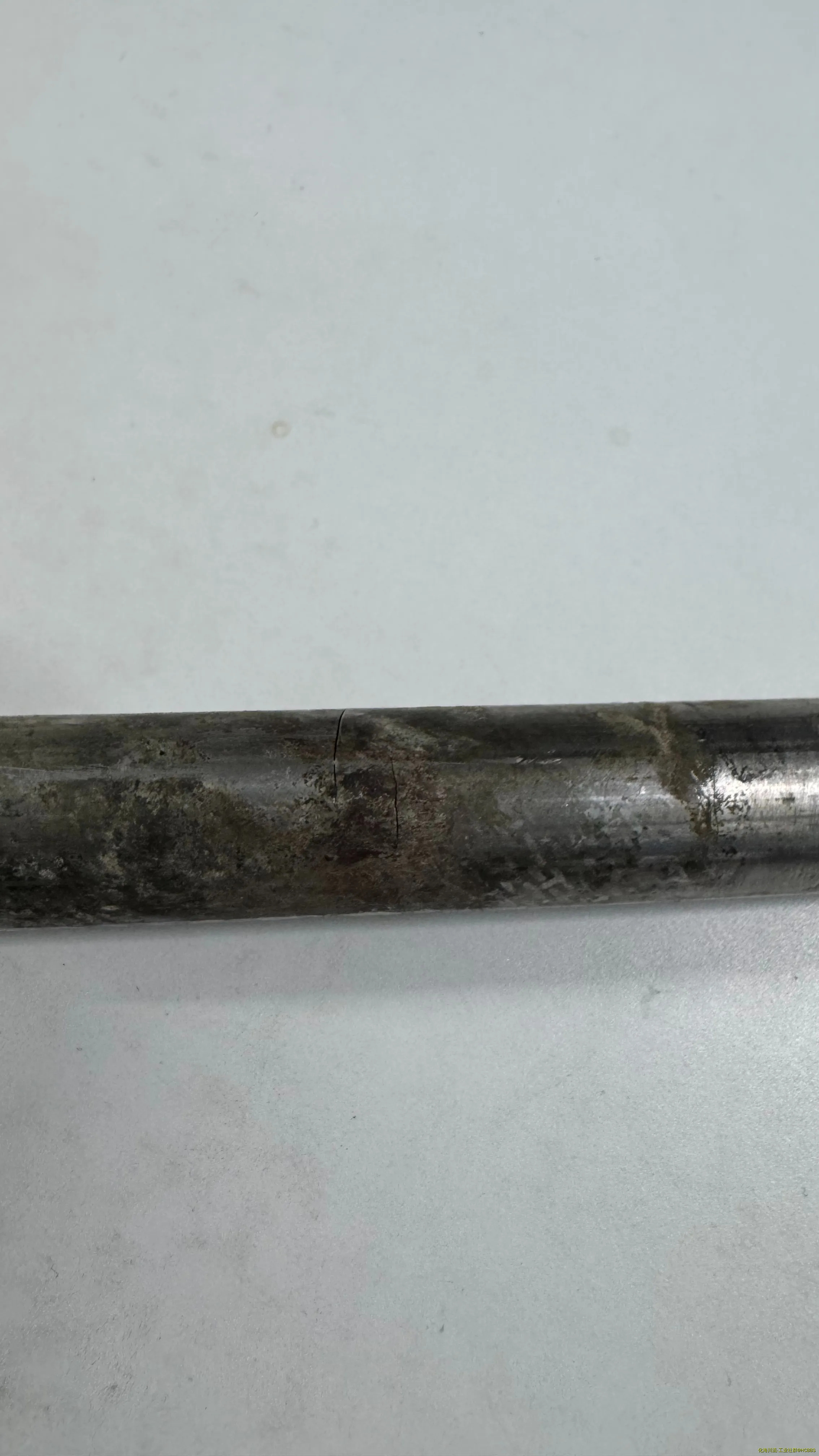

蒸汽伴热管线,管径DN10,壁厚1.5mm,材质应该304。管线使用过程中为什么会产生裂纹?

蒸汽伴热管线出现裂纹的原因可能包括:
1. 材料选择不当:虽然304不锈钢具有良好的耐腐蚀性,但在高温下长时间使用可能导致材料性能降低。
2. 高温影响:蒸汽的高温可能使管线材料发生热膨胀,长期循环可能引起材料疲劳,产生裂纹。
3. 内压作用:管道内部的压力过高,超过了管道的承受能力,也可能导致裂纹。
4. 安装应力:安装时施加过多力量或不均匀力导致应力集中,日积月累可能形成裂纹。
5. 腐蚀:虽然304具有较好的耐腐蚀性,但在一些特殊环境下还是可能发生腐蚀,如应力腐蚀开裂。
建议对管线进行定期检查和维护,并确保使用适合的材料和安装方式。

看着表面不像304的呢,这个有很多这种裂纹么?

需要提供实际工作参数,否则专家也分析不出什么吧。

比如是隔几米就会出现裂纹,冬天一投伴热,到处结冰,因为外面包着保温,排查漏点很麻烦

感觉更像低温脆性弯折引起的,冻裂的话多是纵纹,

连续使用的话,感觉像是应力撕裂。

未弯折

首先这个管子先做一下PMI,看一看材料的成分。
