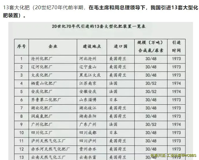

上世纪70年代初,我国引进的十三套大型化肥装置分别是:
  • 沧州化肥厂:位于河北沧州,引进自美国、荷兰,规模为年产30万吨合成氨、48万吨尿素。
  • 辽河化肥厂:位于辽宁盘山,同样引进自美国、荷兰,规模为年产30万吨合成氨、48万吨尿素。
  • 大庆化肥厂:位于黑龙江大庆,规模为年产30万吨合成氨、48万吨尿素,技术同样来自美国、荷兰。
  • 栖霞山化肥厂:位于江苏南京,引进自法国,规模为年产30万吨合成氨、52万吨尿素。
  • 安庆化肥厂:位于安徽安庆,规模为年产30万吨合成氨、52万吨尿素,技术源自法国。
  • 齐鲁第二化肥厂:位于山东淄博,规模为年产30万吨合成氨、48万吨尿素,技术引进自日本。
  • 湖北化肥厂:位于湖北枝江,规模为年产30万吨合成氨、48万吨尿素,技术来自美国、荷兰。
  • 洞庭氮肥厂(或洞庭化肥厂):位于湖南岳阳,规模为年产30万吨合成氨、48万吨尿素,技术同样来自美国、荷兰。
  • 广州化肥厂:位于广东广州,规模为年产30万吨合成氨、52万吨尿素,技术引进自法国。
  • 四川化工厂(原川化):位于四川成都,规模为年产30万吨合成氨、48万吨尿素,技术引进自日本。
  • 泸州天然气化工厂:位于四川泸州,规模为年产30万吨合成氨、48万吨尿素,技术来自美国、荷兰。
  • 赤水河天然气化肥厂:位于贵州赤水,规模为年产30万吨合成氨、48万吨尿素,技术同样来自美国、荷兰。
  • 云南天然气化工厂:位于云南水富,规模为年产30万吨合成氨、48万吨尿素,技术引进自美国、荷兰。

13套装置中,除洞氮、安庆、湖北化肥三套装置以石脑油(化工轻油)为原料外,其余均以天然气为原料。以天然气为原料的10套装置主要技术进口国为美国和荷兰。合成氨装置采用美国凯洛格工艺,尿素装置采用荷兰斯塔米卡邦二氧化碳汽提工艺。部分企业采用日本东洋工程公司的合成氨/尿素工艺。3套以石脑油(化工轻油)为原料的装置从法国赫尔蒂(Haurtey)工程公司引进技术,采用托普索公司专利技术。
引进装置运行过程中,都不同程度实施了扩能改造。
