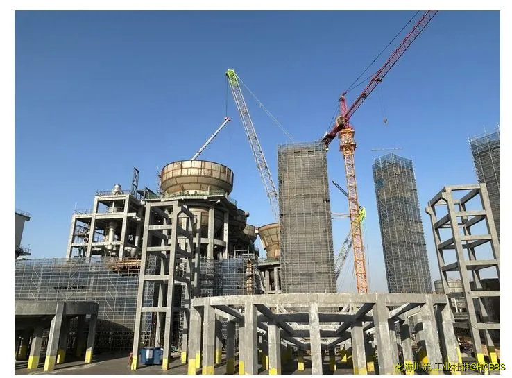

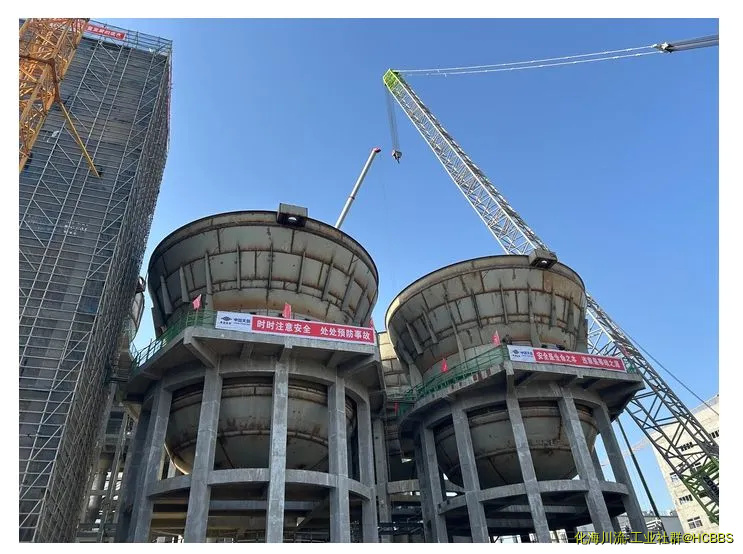

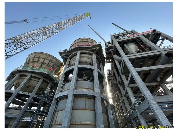

近日,中国化学天辰公司总承包的湖北双环碱改项目顺利完成了核心结晶反应器吊装。作为项目重大里程碑节点,结晶器吊装就位标志着项目大件设备吊装圆满完成,项目建设正式进入全面安装高峰期。
结晶器是联碱工艺的核心超大设备,其单台最大直径达17米,高度达16.25米,容积达2000立方米,重量达310吨。结晶反应器采用上下两段预制、吊装并通过空中组对的方式进行安装。为确保结晶器顺利就位,项目部提前进行了详细的方案策划,多次分阶段论证吊装方案的可行性,从上下两段现场拼装方案的优化到吊车行走路线的排障,从吊车占位的精确计算到设备转运的周密安排,逐一检查核实每个环节,成功克服了施工空间受限、吊装垂直高度大等技术难点。同时,项目部联合业主方、监理方及施工承包方严格确认了吊装条件,各方人员分工明确、各司其职,严格监控吊装过程,确保工序紧密衔接。最终,安全、平稳、高效地完成了本次吊装任务。
