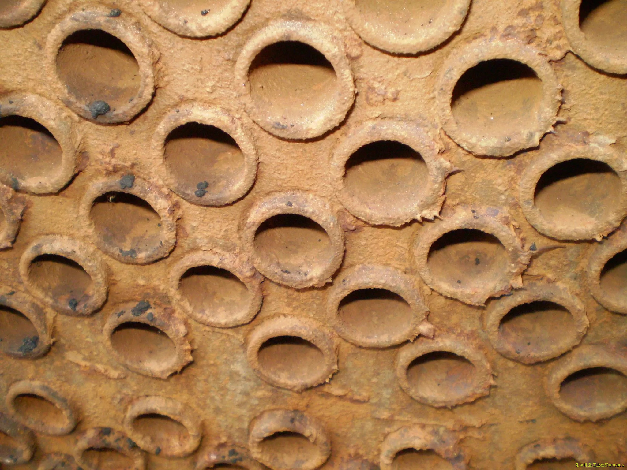

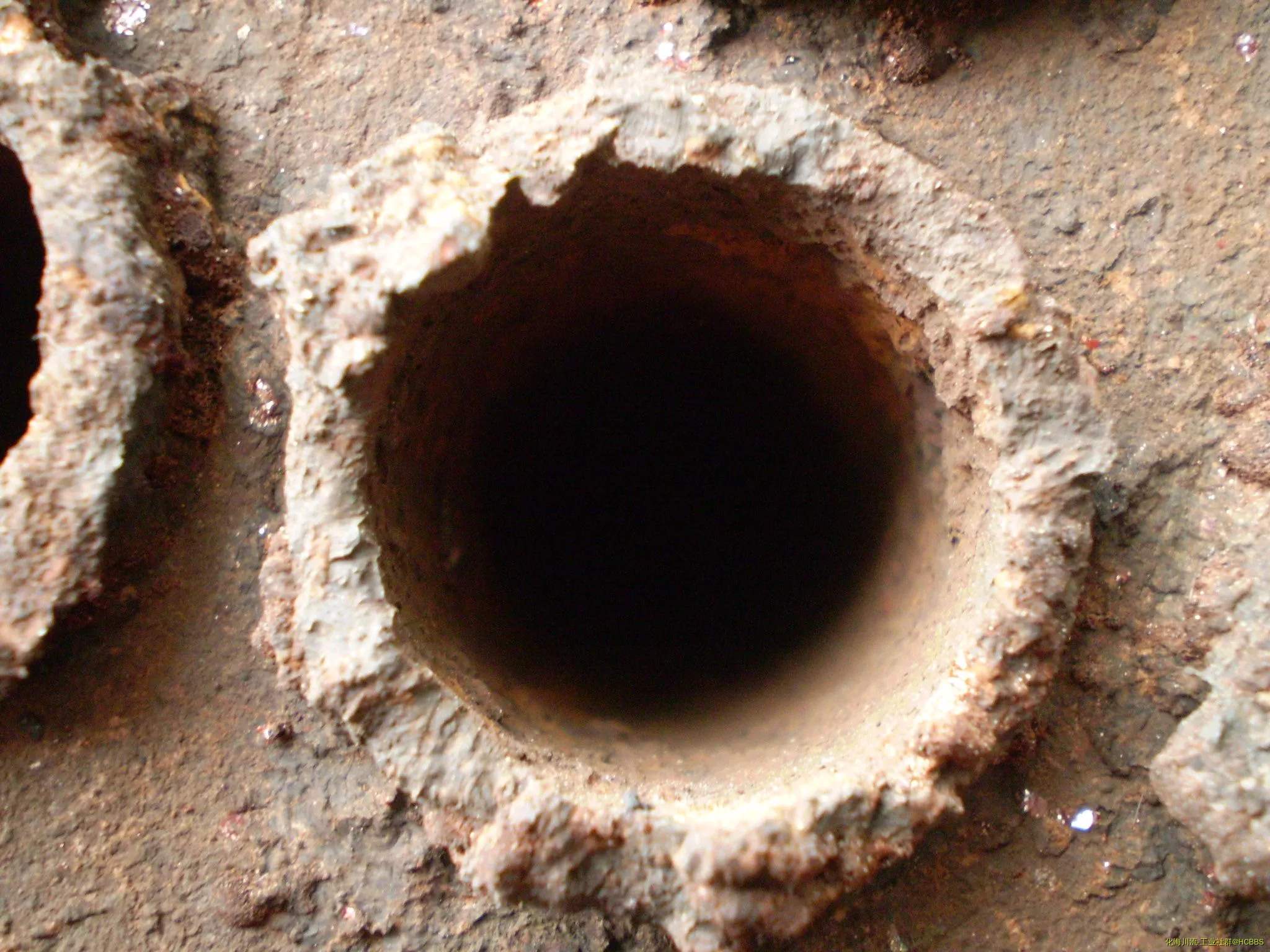

       以下图片是石油化工常减压常一线伴热水换热器管束。型号为YB900-225-16/16-4,管束材质10#钢。使用条件为,管程为采暖水、壳程常四线;使用温度管程为95度、壳程为173度;压力管程为0.65MPa、壳程0.74MPa。该管束使用近2年多,采暖水的管板腐蚀较严重。
       主要是采暖水的电化学腐蚀造成金属表面腐蚀。

该换热器的管板腐蚀问题可能主要是由于采暖水中的电化学反应导致。在高温和压力差的环境下,10#钢材质容易受到腐蚀。可以考虑采用防腐涂层或更换为耐腐蚀性更强的材质,如不锈钢等,以减轻腐蚀问题。同时需要定期检查和维护,确保系统中的水质符合标准,减少腐蚀性物质的含量。

采用喷涂工艺可以减缓腐蚀

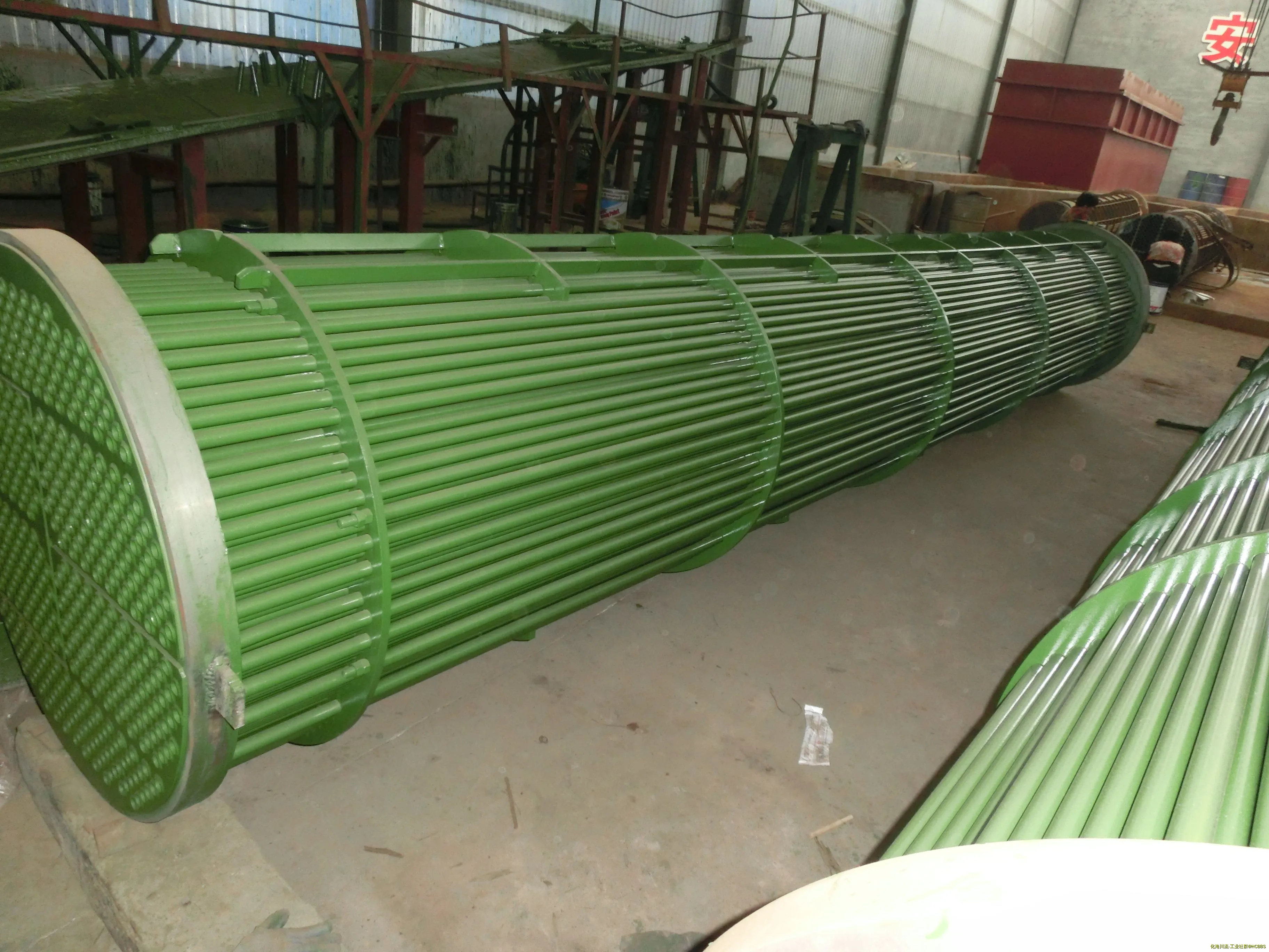

PEEK,PI材质逐渐进入化工行业,因其优异的耐腐蚀性,耐高温,高强度可替代部分金属材质,虽然造价高但使用寿命长检修费用低使用成本低
