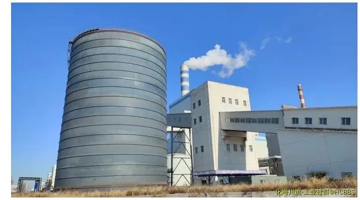

国家电投首个自主研发的23000m³等级斜温层蓄热罐主体落成
日期:2024-11-08
近日,由国家电投集团科学技术研究院有限公司(以下简称“中央研究院”)联合总包的国家电投铁岭市百万千瓦级风光火储多能互补示范项目配套电蓄热储能调峰项目(清电昊风电蓄热储能调峰项目)核心设备23000m³斜温层蓄热罐主体落成。项目建设取得阶段性成果,为最终交付奠定坚实的基础。
该项目入选了2024年5月国家能源局发布的“火电+储能”能源绿色低碳转型典型案例,是国内首个火电与新能源深度耦合实现新能源消纳及机组灵活性运行的首个创新应用案例。项目以2x60万千瓦火电机组与110万千瓦可再生能源相融合,建设集团内有效容积达23000m³的斜温层蓄热罐,配套50MW高压电极锅炉,通过存量火电与多元化配置新能源、热储能的有机耦合,实现多能互补模式协调发展、机组调峰灵活性改造、热电冷多能联供等方面作用,具有积极的示范效应及产业推广价值。
中央研究院作为系统整体技术方案设计方及核心设备供货方,融合多项创新技术,针对现行政策,首次实现储热调峰参与现货市场交易功能,提出通过“低买高卖”策略盈利,保障储能调峰系统的双重收益。中央研究院通过采用自主研发的斜温层蓄热罐数字化设计平台,创新采用第三代新型布水器,大幅度减小上布水器在工作过程中的震动与摇晃对斜温层形成的影响,成功实现集团内首个自主研发的超大容积斜温层蓄热罐设计供货。
此次斜温层蓄热罐成功安装,标志着中央研究院斜温层水储能技术实现了向超大容积领域应用的突破。后续,中央研究院将坚持科技引领、创新驱动,严把安全关、质量关、进度关,确保项目如期投产,助力推动火电机组“三改联动”建设以及新型电力系统构建。
