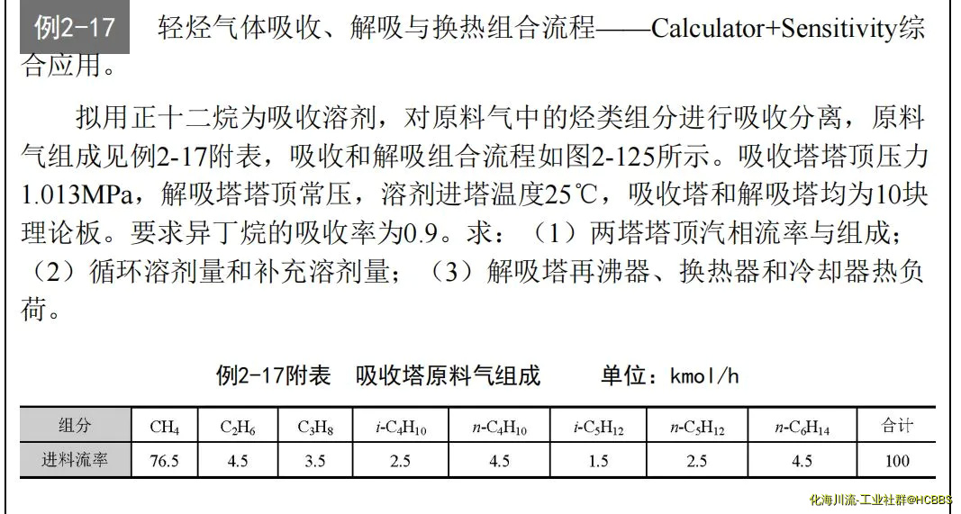

各位佬,请教下例题中用的是CHAO-SEA物性方法,我试了试PR和SRK等物性方程发现存在不少的差异,请问CHAO-SEA和PR方程等使用时是怎么选择呢,存在什么差异

CHAO-SEA物性方法主要用于计算液体混合物的热力学性质,特别是在处理非理想混合物时。而PR(Peng-Robinson)和SRK(Soave-Redlich-Kwong)方程是常用的状态方程,更适合气体和蒸汽相的计算。
选择使用哪种方法主要取决于具体的应用场景:
1. 如果处理的主要是液体混合物并且涉及到非理想行为,CHAO-SEA可能更合适。
2. 如果是气体或高温高压下的应用,PR和SRK方程更常使用。
差异主要在于适用范围和精确度方面,CHAO-SEA对液体混合物的非理想行为描述更准确,而PR和SRK方程在处理气相问题时通常更为可靠。在选择时,需要根据你的具体需求和系统条件来确定最合适的模型。

那请问如果是气液混合呢,类似烃类闪蒸,闪蒸罐有顶部流股和底部流股,这个情况下是使用PR还是CHAO-sea呢,闪蒸罐底部流量挺大的
