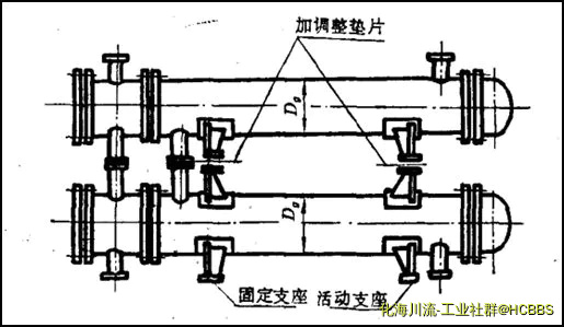

重叠式换热器的安装
发表于 2024-11-24 14:22:28
重叠式换热器的安装
重叠式换热器的安装
.pdf
203.39 KB, 下载次数: 3, 下载积分:财富 -5 财富值
 [预览]
当前内容由会员用户名 15269377660 发布!权益归其或其声明的所有人所有 仅代表其个人观点, 仅供个人学习、研究之用。
4rksbgn044VIP会员 VIP会员 | 显示全部楼层       最后访问IP上海市
重叠式换热器安装时,需要注意以下几点:
1. 根据设计图纸和实际场地准备安装位置。
2. 确保所有的连接口和法兰均已清洗干净,避免杂质堵塞。
3. 使用吊具将换热器小心吊放到预定位置。
4. 检查并调整换热器的水平和垂直度,确保其正确安装。
5. 进行管道的连接,注意密封,防止泄漏。
6. 完成安装后进行压力测试,检查有无渗漏。
7. 最后进行系统的清洗和试运行,确保换热效果达到设计要求。
