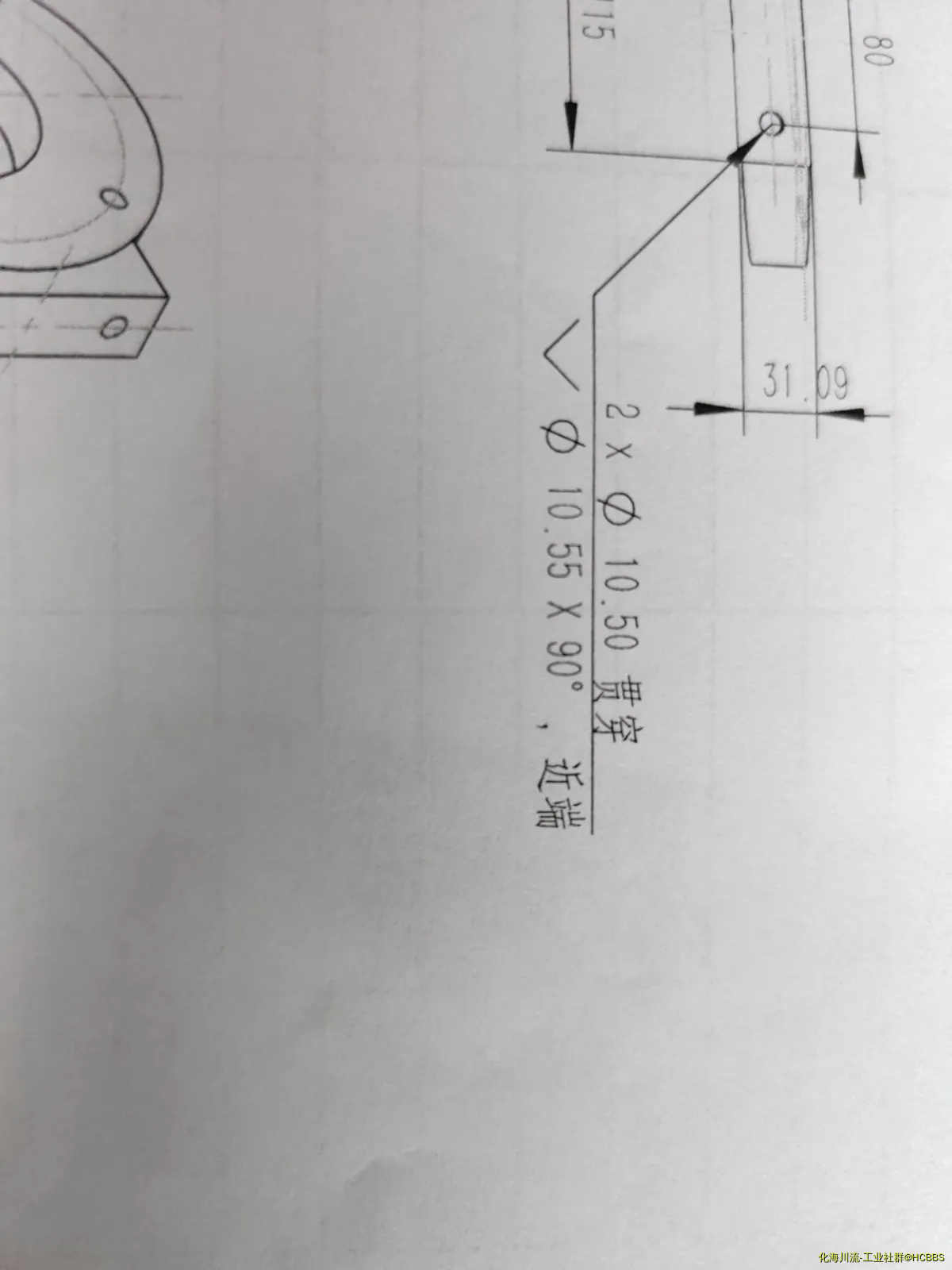

[讨论帖] 这个标注什么意思

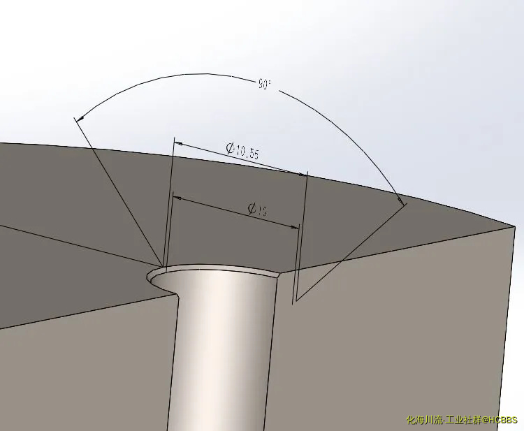

这个就是孔的近端有倒了角,软件标注是这样的

通孔10.5,近端微小倒角。
软件(感觉是PROE)标注的
