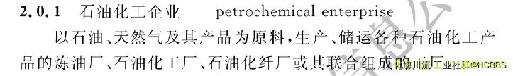

项目概况,工艺流程 电储能(变压+电池仓+升压仓)+电解水,总图执行的石油GB50160;如果消防也执行这个标准 消防水量最小也得取150L/S 这样的话消防水量就很大,这样配置的消防泵及消防水储存设施就很大,现在的问题是电解水从是否属于石油化工行业,有必要执行石化规范吗?
image.webp 从这条看  应该不算石油化工行业把?这个请做过类似项目的高人出来给答疑下 谢谢

现在所有的设备都是撬装  露天摆放     撬装设备最高的5.8米  这个有没有什么依据来定下消防水量
