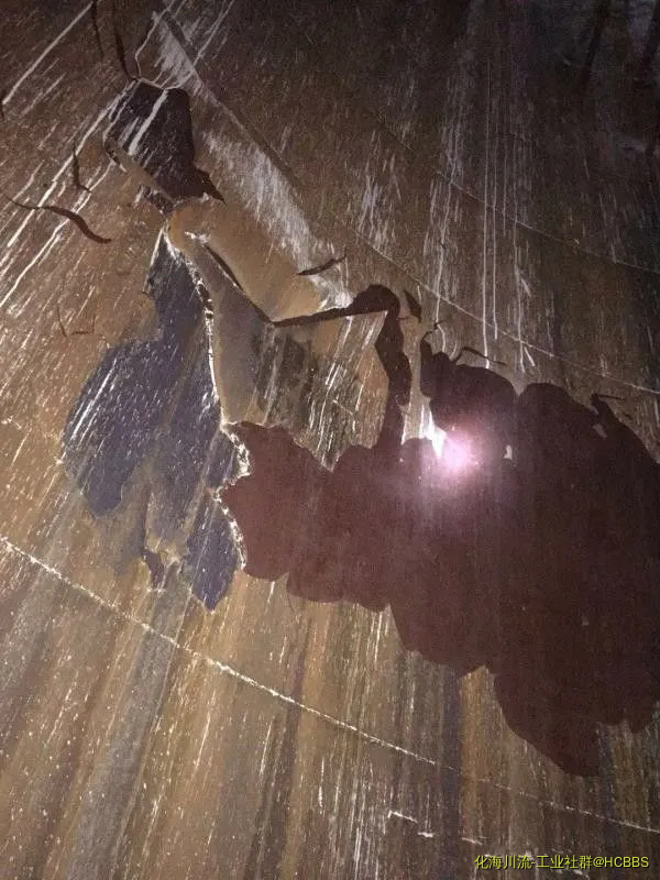

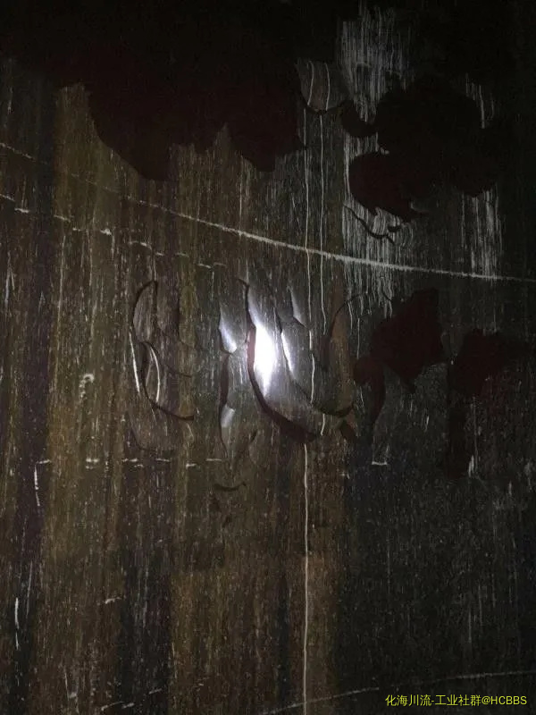

脱硫塔,使用不到1年的环氧呋喃涂层,厚度600um、开裂严重。分析一下什么原因?

可能的原因如下:
1. 材料问题:环氧呋喃本身的质量问题,可能是配方或生产过程中的问题导致涂层容易开裂。
2. 涂层过厚:600um的厚度较为异常,过厚的涂层容易在固化过程中产生内部应力,进而导致开裂。
3. 底材处理不当:脱硫塔的表面处理未能达到涂装要求,如清洗、除锈等未彻底,影响涂层附着力,进而导致开裂。
4. 环境因素:脱硫塔在使用期间可能遇到了极端或不适合的环境条件(如温度过高或过低、湿度过大),影响了涂层的稳定性。
5. 施工问题:涂装时温度、湿度控制不当,或是涂层固化时间不足,也可能导致开裂。

看着像过厚造成的

看照片底漆情况反倒是还好,有可能是底漆与面漆之间附着力不足。
要么是底漆与面漆不匹配,要么施工面漆时,底漆还没干透什么的

环氧呋喃涂料本身发脆,涂层偏厚
