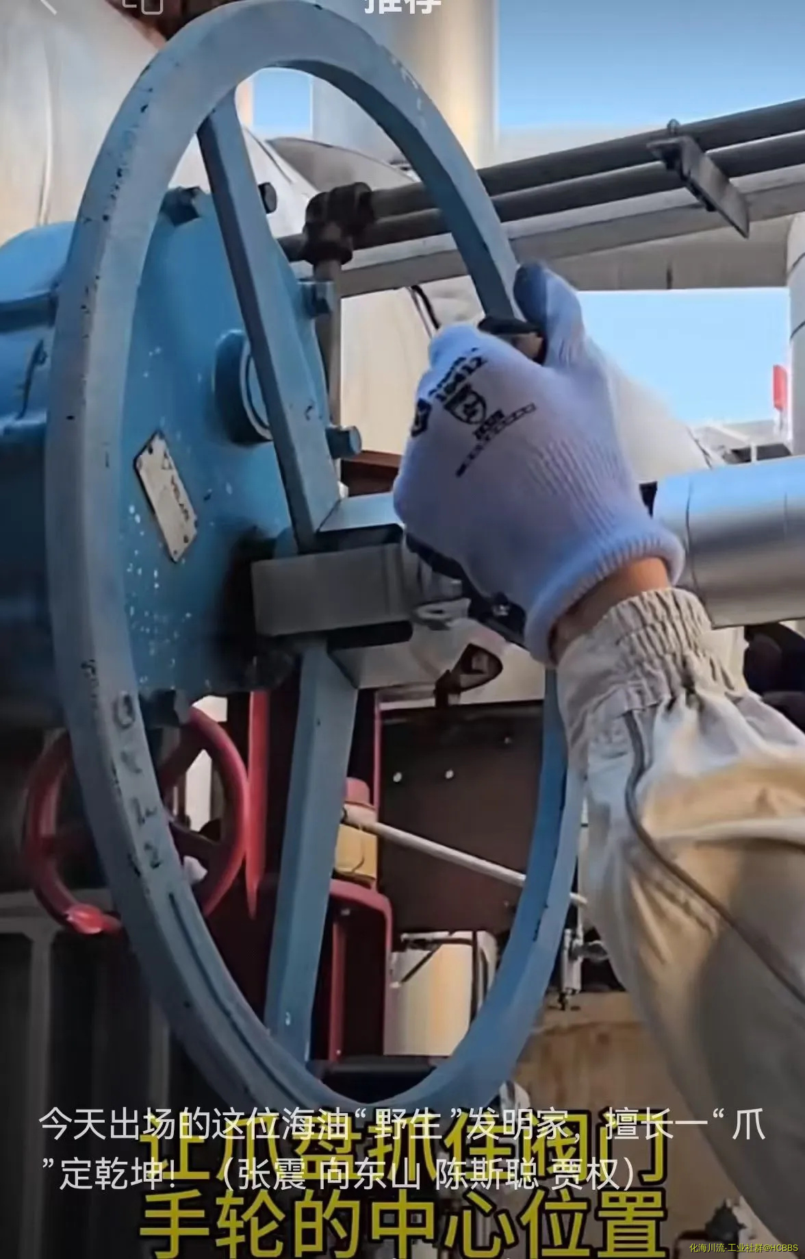

案例:中海油惠州石化公司
        运行六部加氢装置张震师傅发明了开阀门神器“龙爪”,并获得了国家实用新型专利,“龙爪”由驱动马达+手柄,匹配不同阀门手轮的爪盘组成。
发表于 2024-11-5 12:23:26
海川副教授  |  头衔:  【知识丰富的参与者】
使用时先连接好马达和开关踏板,双手拿稳手柄,让爪盘抓紧阀门中心位置,踩下开关踏板,进行开关阀门操作。
发表于 2024-11-5 12:28:56
使用“龙爪”操作后,开关阀门时间缩短一半以上,真可谓“工欲善其事,必先利其器”。

有师傅建议:升级2.0版,手柄上加个“码表”和“圈数计度器”,操作更精准。

气动驱动的吗
