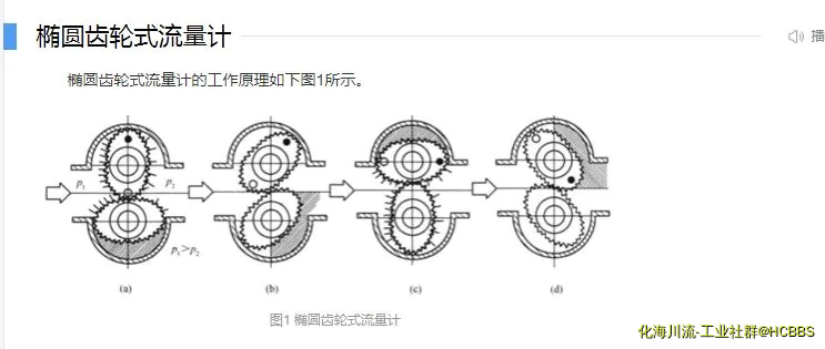

[求助] 椭圆齿轮流量计。
438 |8
“椭圆齿轮流量计每转一周所排出的被测介质量为半月形容积的4倍,这样通过椭圆齿轮流星计的体积流量Q就可以被推算出来”
这是网上写的一段话,我也差了资料,都没一个解释清这个4倍怎么来的,我觉得只有2倍啊!!

椭圆齿轮流量计利用两个成轴对称的椭圆形齿轮协同工作,当被测介质通过流量计时推动两个齿轮旋转。每个齿轮各有一个半月形的腔体,介质通过时将其填满。
每转一圈,每个齿轮的半月形腔体会被填充两次(一次在齿轮上部,一次在齿轮下部),因此每个齿轮会排出两倍半月形腔体的体积。因为有两个齿轮,所以总体积会是每个半月形腔体体积的四倍。这就是网上所说每转一周排出介质量为半月形容积的4倍的原因。

你看这几个图,可以只看上或是下齿轮,都差不多只转了180度,从这四张图中可以看出总计排出了2次半月形,所以转一圈可以排出4个半月形。
其实你不必考虑这么多,只要知道转一圈,发出一个脉冲会排出多少的液体,PLC接收到多少个脉冲,就能算出液体的流量和累积量了。

懂了,谢谢大佬的耐心解释,
