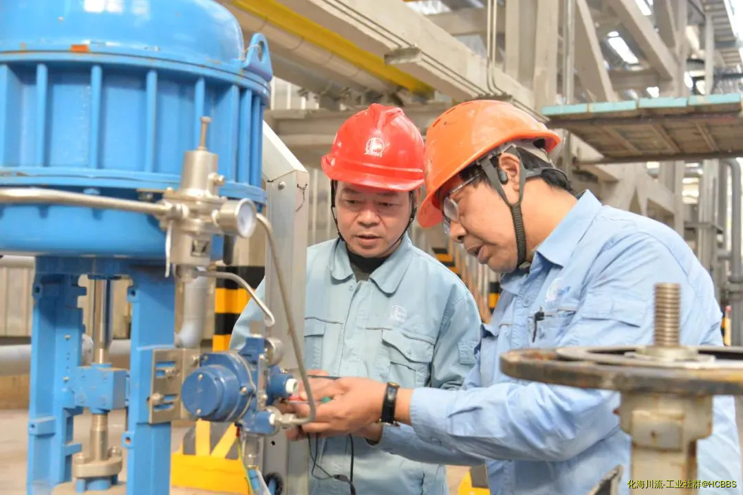

案例:中石化扬子石化公司
        近日,扬子石化在生产装置应用智能阀门定位器,对阀门进行离线数据采集和诊断分析,在线进行调试、校验、诊断及数据记录,确认阀门是否存在隐形故障,从而提高阀门维修的针对性和经济性。今年计划应用智能阀门定位器299台,截至8月底已完成204台,目前正有序推进该项工作。 λ1.webp.webp

       “智能阀门定位器“就像为阀门装上了一个‘智慧大脑’,记录阀门的各项运行参数并形成曲线,我们可以随时调阅,以此提前判断阀门运行情况,有针对性进行检修,实现预防性检修变成预知性检修,每年可节约一大笔费用。

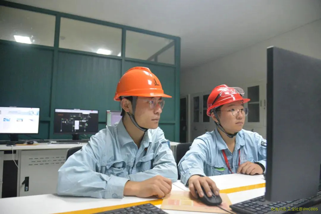

        在现场操作中,以往运维人员要经常去现场检查阀门气源压力、查看实际开度,如今不需要去现场检查,就能精准测量阀门开度,精确到小数点后两位;以往阀门发生故障,需拆解阀门检查才能判断原因,处理时间较长,现在通过该定位器线上诊断,可自校准、自定义特性、自动进行检测诊断,实现针对性检修。
        据了解,该定位器还为室内工艺操作带来更多便利。定位器在运行过程中,将阀门相关参数实时显示至控制室大屏,通过比较目标设定值与阀门实际开度,可进行相关调整操作,进一步提高阀门控制精度;可根据工艺需求,结合阀门工作环境、实际工况,自定义设定阀门特性,提高阀门动态响应和运行效果。 λ2.webp.webp

运维人员通过电脑查看操作台相关数据,及时将阀门相关信息上传至公司信息化平台,为公司信息化建设和数字化转型助力。  详情 回复 发表于 2024-10-25 21:45
