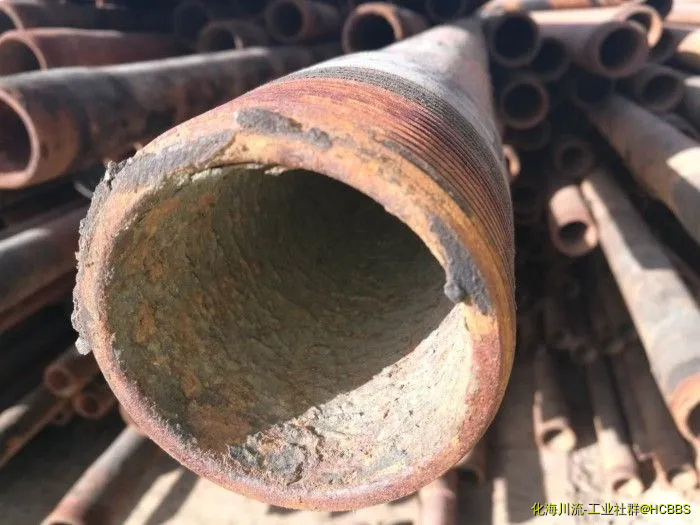

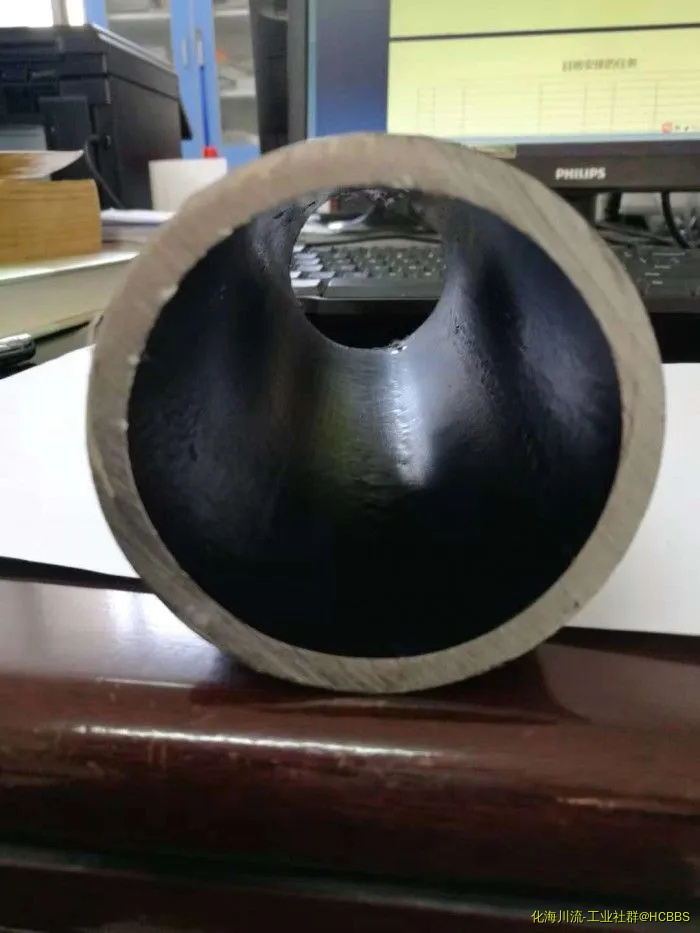

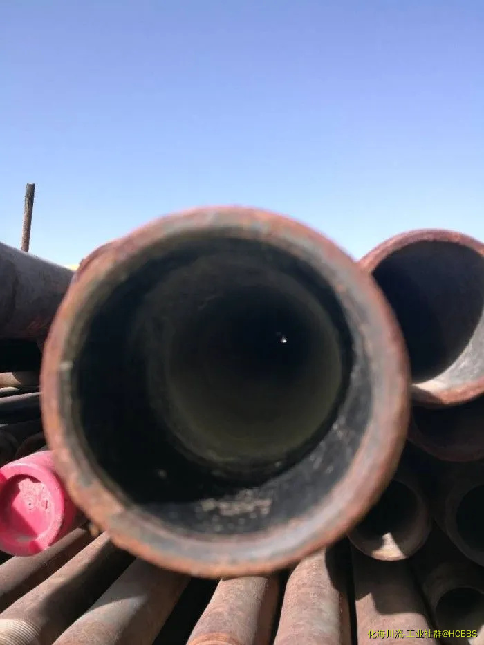

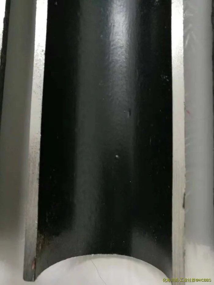

       以下井管图片是在油田使用一年半的情况,有涂层与没有涂层的比较。没有防腐涂层的结垢、腐蚀很厉害,有防腐涂层(涂层厚度120微米)完好无损。用过的井管涂层与实验室样管涂层对比变化不大。
发表于 2024-10-4 11:06:41
没有防腐管内壁

防腐厚使用近2年
防腐厚使用近2年
使用后清洗
使用后清洗
刨管检查
刨管检查

使用防腐涂层的油井管在一年半后仍然保持良好状态,无明显磨损和腐蚀;而未涂层的井管则出现严重的结垢和腐蚀。这证明防腐涂层能有效保护井管,延长其使用寿命。
