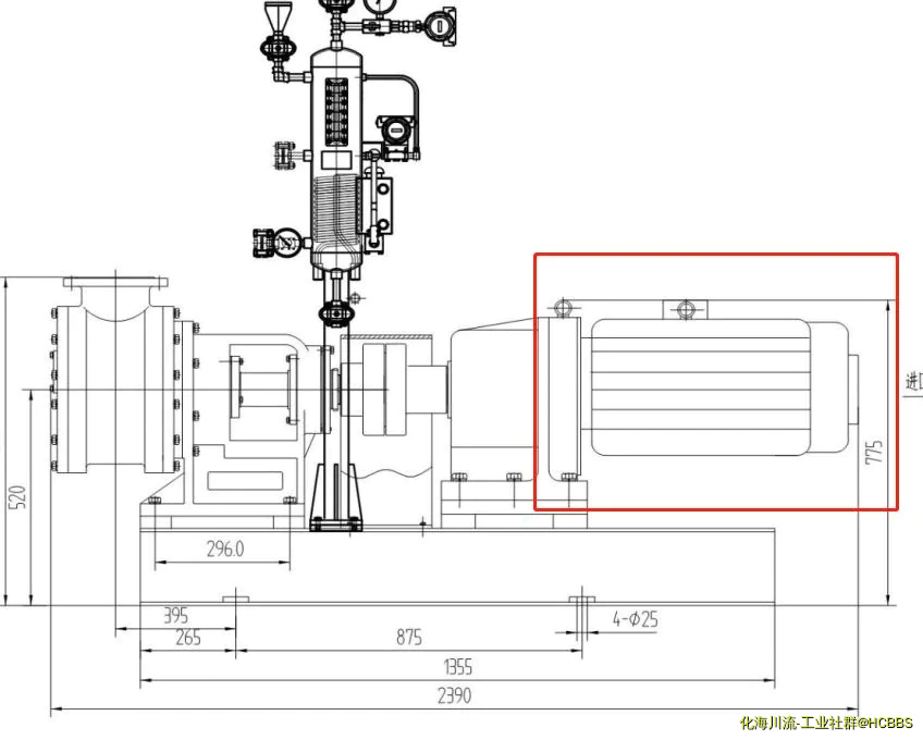

[求助] 与减速箱直连的电机,没有支座,是否符合标准,可靠吗?
1.8K |3
许小平_ZVro9VIP会员 VIP会员 | 显示全部楼层 |阅读模式       最后访问IP四川省
如图所示:电机就这样悬空,电机重120kg,看着不放心,厂家说是符合标准的,有没有相关的规范或者要求?这样设置合理吗?
发表于 2024-9-19 08:34:49
当前内容由会员用户名 许小平_ZVro9 发布!权益归其或其声明的所有人所有 仅代表其个人观点, 仅供个人学习、研究之用。
gz8cr923i6VIP会员 VIP会员 | 显示全部楼层       最后访问IP上海市
没有支座的电机直接与减速箱连接,确实存在一定风险,可能导致电机和减速箱接口处承担额外应力,影响设备稳定性和使用寿命。此外,电机本身重120kg,悬空工作会对连接部件造成较大压力,长期运行中可能会出现变形或损坏。
一般来说,合理的设计应包括支撑结构来分散负载,保证设备的稳定性和可靠性。建议向厂家索要符合国家或行业标准的设计验证文件,并且可以咨询第三方专业机构进行评估。如有必要,添加适当的支撑结构可能是一个安全的选择。
