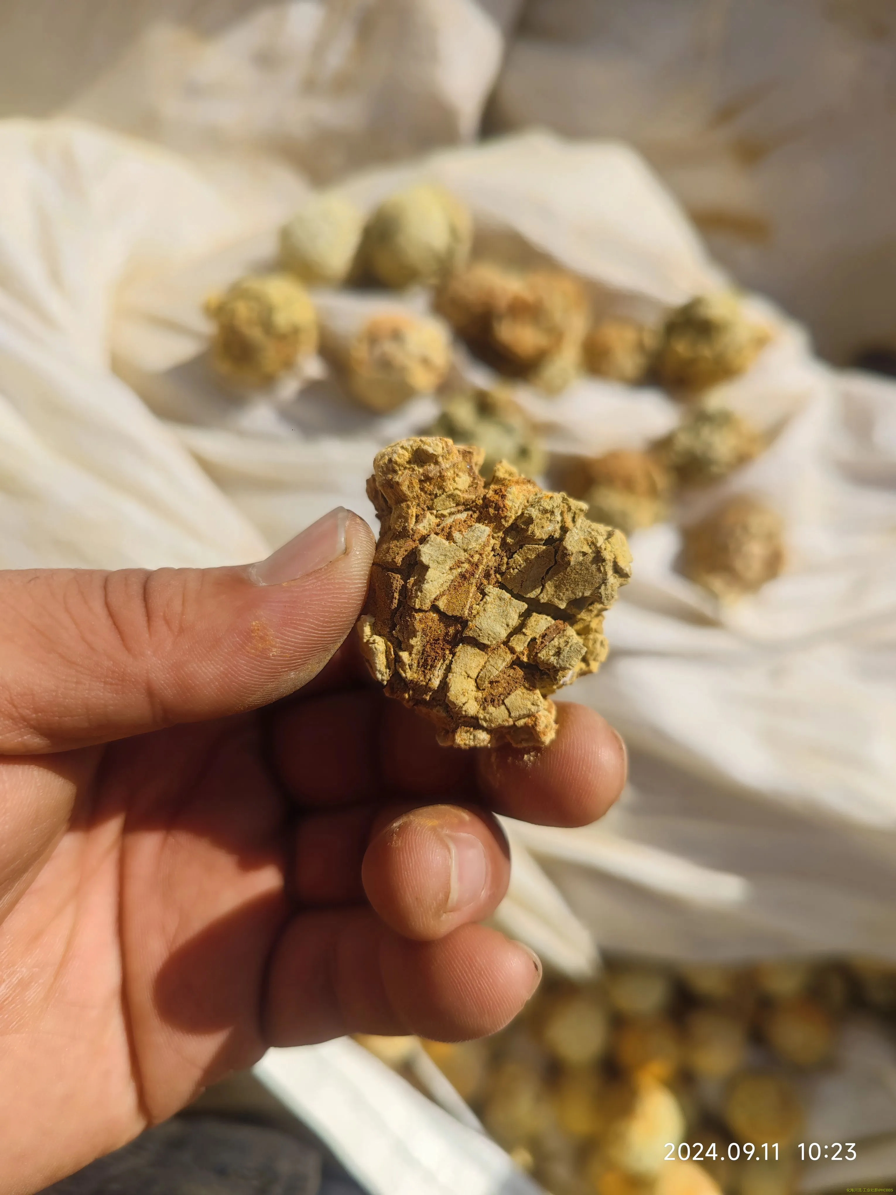

18年一系统有过,22年二系统个别的,24年一系统一层大部分几乎全部。老师们分析下什么原因造成的。关注留言,后续我会发布我分析的结果 IMG_20240911_102346.webp

瓷球开花可能是由于材料质量问题或者操作过程中温度、压力控制不当引起的。具体分析需要更多详细的操作和环境条件信息。期待你的分析结果分享。

根据多方咨询,整理瓷球开花原因,仅供参考,个人根据可能造成的开花的重要程度排序:1、瓷球太大了,强度不够,易造成瓷球内外温度温差。2、系统频繁启停。3、瓷球质量问题。4、酸雾水分过高。5、烟气含氟过高。

你这个是什么装置?
感觉是瓷球的氧化铝含量太低了。

冶炼烟气产硫酸,应该是瓷球太大了,  详情 回复 发表于 2025-2-10 11:18

冶炼烟气产硫酸,应该是瓷球太大了,
