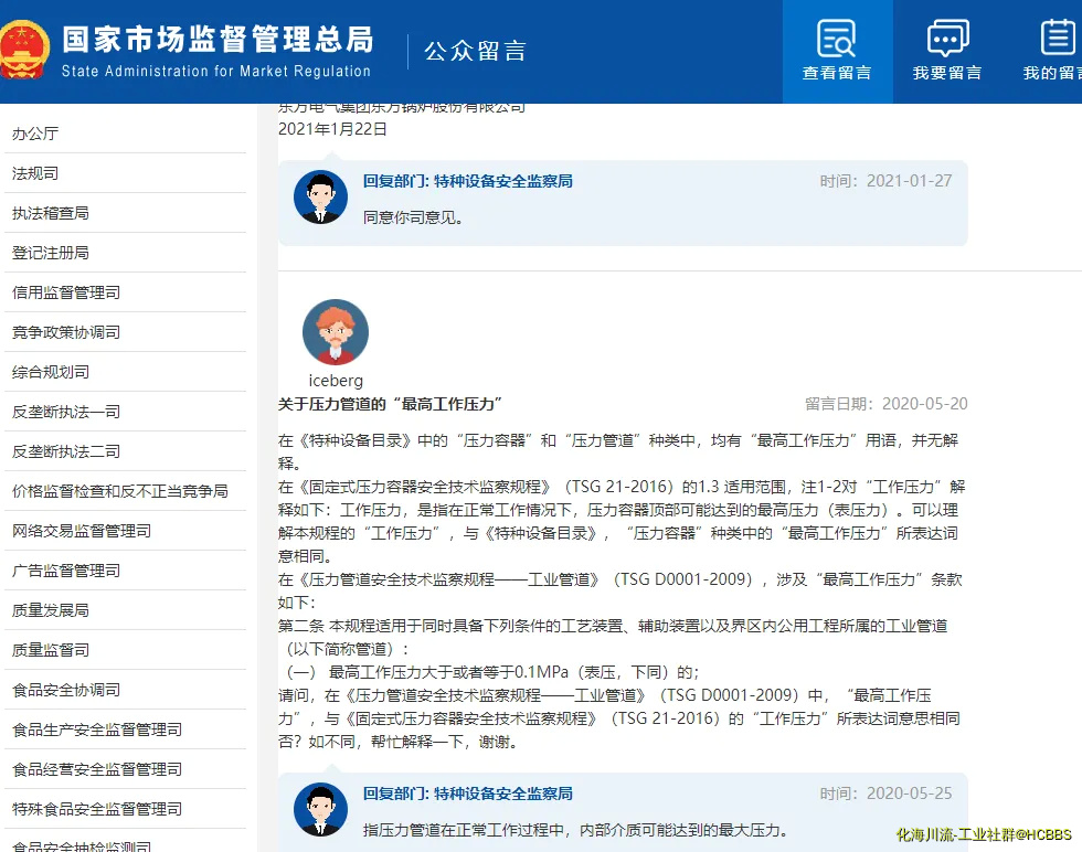

image.webp 压力管道规范中关于设计与设备连接的设计压力的说明。比如一根0.07Mpa工作压力的管道,连接了一个设计压力0.1Mpa的压力容器。设计压力该怎么选取呢?能规避压力管道最好

压力管道定义:最高工作压力大于或者等于0.1MPa(表压),介质为气体、液化气体、蒸汽或者可燃、易爆、有毒、有腐蚀性、最高工作温度高于或者等于标准沸点的液体,且公称直径大于或等于50mm的管道。 这个最高工作压力是指管道在正常工作过程中,内部介质可能达到的最大压力。设计压力定成0.1MPa,不影响管道定义为非压力管道

压力管道的定义是最高工作压力,又不是设计压力

红框说的很明白,看你整个系统压力。如果系统是0.07Mpa。那就可以按0.07Mpa来计算。连接的压力容器是可以向下兼容的。
