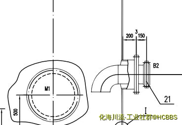

[讨论] 图中21标号处管道内伸有弯头,作用是什么

弯头的作用是改变管道内流体的方向。

改变物料流向,防止高压液体直接冲击管壁,也可防止物料喷溅产生静电,发生危险。

这样更换方便
