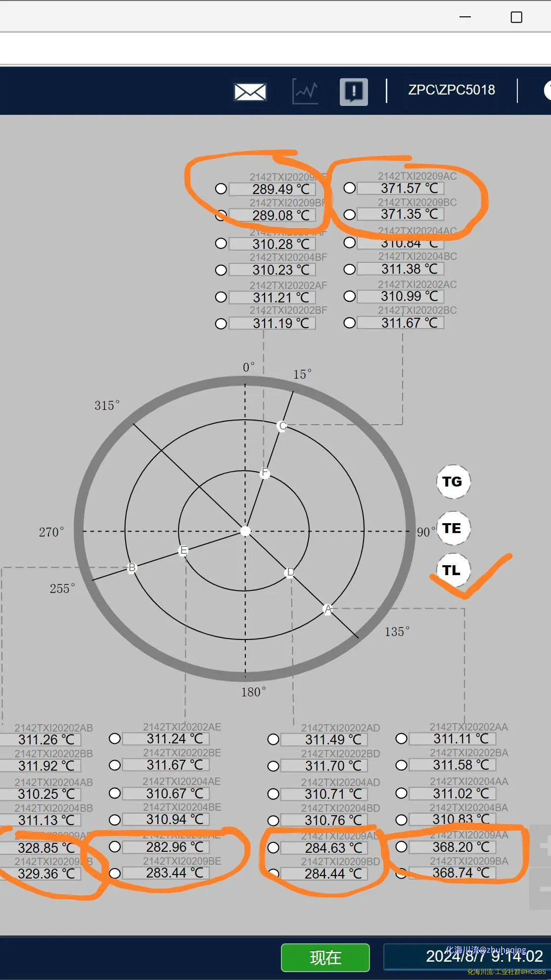

浆态床停工温度BBLOW1.webp 浆态床停工温度CBLOW1.webp 左图为2#B反(不正常)、右图为2#C反(正常)
      2#浆态床渣油加氢因B反LOW环(左图)多次出现温度上涨速率异常和局部超445℃联锁条件,虽经多次干预但无法恢复至正常,底部热点持续且扩展、转移,底部密度测量一点缓慢增加、另一点相对稳定,迹象表明B点高温区出现涡流、高密点出现第二液相,不得已计划性停工检修。
      图示为装置停工降温至370℃以下,停注催化剂、反应基本中止,持续冷油、热氢降温阶段的B/C反底部LOW环温度分布状况(颜色标注的为LOW环A\B\C\D\E\F不同径向相对位置,其中180°为副氢进口),其中右图一切正常,用作左图的参照对比。此时底部液相进料温度为260℃,侧面副氢进料温度为320℃,参照C反B反LOW环正常温度应为304℃左右属于正常(平均温差不超过±3℃)。
      分析B反LOW环温度(左图),D/E/F点在282~289℃之间,低于C反304℃,高于液相进料260℃,说明B反应器中心位置液相分布密集度高于C反,气相分布少于C反,底部湍流状况不久C反好,均相不均;B/A/C点特别异常,其中A/C点370℃远高于此时热氢温度,说明测温区器壁不流动或者结焦板结,B点显示320℃(主氢温度稍高)左右,与副氢温度相当,说明该区气相分布多于其它A/C/D/E/F,形成典型的以B点为中心的涡流,而B点最接近副氢进口方位,如此就不难解释为什么出现反应时的飞温和异常速了。
     请各位各抒己见,帮忙从不同角度分析找原因,待反应器检查时对比反应器底部结焦状况、位置以及内件连接损坏情况、支管堵塞情况,再次分享!

从分析中可以看出2#B反应器存在的问题主要体现在温度异常升高和液相分布不均匀。具体原因可能包括:
1. **局部结焦或堵塞**:A/C点的温度远高于副氢进料温度,可能是因为该部分存在结焦或者板结导致局部流动性差,从而引起热点。
2. **内件损坏或设计问题**:若内件损坏或设计不合理,可能会影响液相和气相的分布,导致热量积聚和涡流的产生。
3. **支管堵塞**:该问题可能导致副氢分布不均,加剧局部气相浓度,进而影响温度分布。
4. **操作问题**:比如进料温度、压力和流量控制不当,都可能导致反应器运行异常。
建议在检修时仔细检查内构件的完整性、清除潜在的结焦或堵塞,并根据实际情况调整操作参数或考虑优化反应器设计。同时,加强对反应器运行状况的实时监控,以便及时发现并解决问题。

一盏微烛 发表于 2024-12-31 13:26
朱总,反应器检修后的结果如何,问题的原因找到了吗?
原因是多方面的:1、为什么多发生在B/C反,主要原因是进料配管手性,系统固体富集反应器底部,造成液体分布阻力,底部形成涡流,形成热点;2、停工检修清洁不彻底,设备、管道存有焦块,过滤器(20mm)以下的无法阻挡,表观空速无法提升富集反应器底部,最后形成二次氢环周围焦层(非原生焦);3、原料性质的大幅度变化,关键是重度、粘度,在焦化与浆态床工艺的原料界定方面严重认知不足的胡搞;4、混合原料罐的制浆成浆作用问题突出,至少催化剂及前驱体未达到高度分散,INT反应环境条件不足;5、单程沥青质转化率不足,胶质转化的不对称造成沥青质絮凝,在反应器上部430℃以上条件器壁沉积结焦;6、反应器测量显示热点不能够真实反应出器内高温区(面),二次冷氢处置无实效,测温点显示温升减缓,但高温区未必消除,涡流不消除湍流未形成,高温区不可能恢复到正常状态;7、氢分布管分配问题基本排除,虽然存在支管涡塞阻力分配不均的差异,但氢分配流体力学不是主导初始反应区全混流反应动力学的主因;8、务必重视反应器初始区、反应区、延长区的条件的控制和功能分配,生焦反应的临界条件掌控至关重要。
