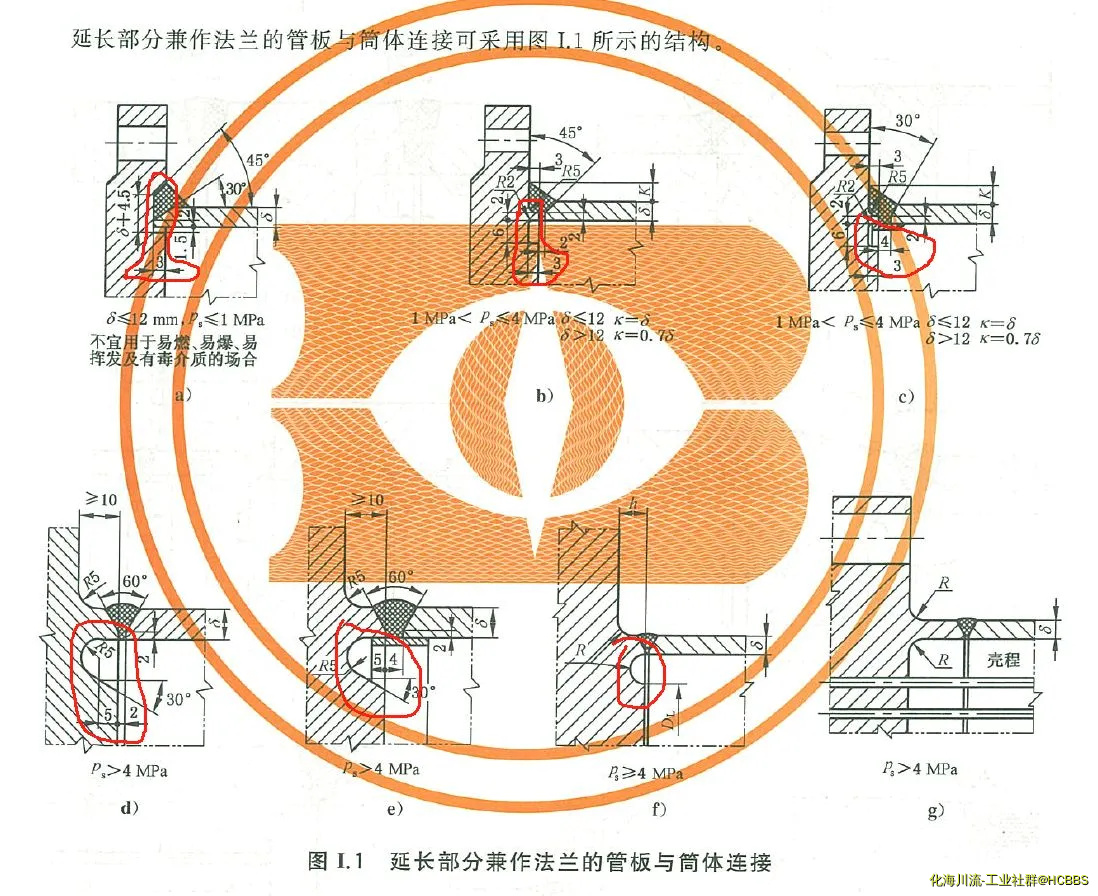

[原创] 换热器管板壳程侧结构开槽是指什么?
912 |3
换热器管板壳程侧结构开槽是指什么?

发表于 2024-8-6 10:16:33
我是这么理解的,就是跟壳程筒体焊接的那块做了一个比平面矮的部分就是槽深;不知道对不对
