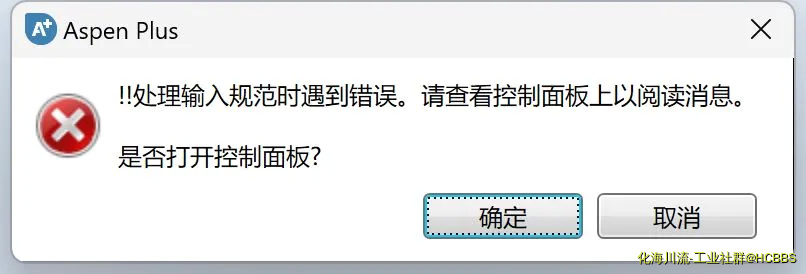

请问各位海友,输入组分的默弗里效率时出现了控制面板报错,这是怎么回事?
  *** SEVERE ERROR WHILE CHECKING INPUT SPECIFICATIONS
      BLOCK NAME: T1201    MODEL NAME: RADFRAC
      MURPHREE EFFICIENCY CAN NOT BE USED WITH TRUE SPECIES APPROACH
      FOR ELECTROLYTIC COLUMNS WHEN USING GIBBS FREE ENERGY
      TO COMPUTE REACTION EXTENTS.

这个错误提示说明你在使用Aspen模拟时,试图为一个电解质柱设置默弗里效率(Murphree efficiency),但这一设置与你当前使用的真实物种方法(True Species Approach)冲突。在电解质柱中,当使用吉布斯自由能(Gibbs Free Energy)来计算反应程度时,不能使用默弗里效率。你可能需要改变分离方法或者调整模型设置来避免此类错误。你可以考虑使用其他效率定义方法,或者检查是否有其他可行的模拟选项,比如不考虑电解质影响的情况下的模拟。

感谢感谢,换成汽化效率不会报错并且模拟结果也很准确。
