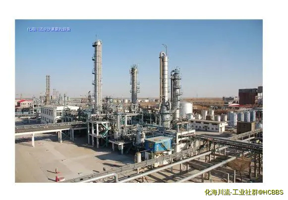

截至7月1日,大庆石化化工运行二部合成气装置已连续运行315天,打破长周期运行纪录。该装置为国内首套以裂解焦油为原料的合成气装置,它的平稳运行保证了丁辛醇装置的创效能力。目前,大庆石化每日生产丁醇产品233吨左右、辛醇产品385吨左右,日均创效140余万元。
  大庆石化积极固化“大平稳出大效益”的理念,全力抓好生产管控和设备保障,以精细生产操作保障装置长周期运行,以细致严谨的管控措施支撑企业高质量发展。
  合成气装置为丁辛醇装置提供原料。为保证高效产品的高负荷稳定生产,大庆石化针对影响合成气装置长周期运行的关键因素——气化炉烧嘴、原料焦油开展攻关,成效显著。
  工艺烧嘴Z-1201是气化炉的核心设备,为气化炉提供反应原料通道。为延长烧嘴的使用寿命,大庆石化成立技术攻关小组,在烧嘴运行过程中,及时跟进分析、研判数据,针对检测情况及运行状况召开专题会进行总结分析。同时,与制造厂家沟通,对旧烧嘴材质进行“升级”改造。技术人员控制调整参数范围,加强日常巡检与维护,及时发现和处理隐患问题。
  针对原料油泵液压油高温易变质的问题,技术人员每天对原料油泵和工艺水泵进行测温、测振,以便及时发现设备故障。入夏以来,气缸出口温度升高,管理人员编制了应对气缸出口温度高的应急预案,加强对循环水流量和压力的特护检查。
  为延长工艺烧嘴在高温、高压及强烈腐蚀烧蚀工作环境下的使用寿命,大庆石化在烧嘴头部表面喷涂超音速火焰碳航天耐高温热障材料。该材料可有效降低工艺烧嘴头部材料的损坏速度。
  在针对焦油的攻关过程中,乙烯一部加密输转联合装置区的焦油储罐分析频次,方便化工运行二部跟踪了解焦油组分变化,及时对烧嘴各项参数进行调整。同时,加密对焦油收料罐的化验分析频次,根据分析结果及时作出调整。
  乙烯二部科学调整轻、重燃料油采出配比,优化减黏塔操作,严格监控焦油产品冷却器急冷水侧阀门开度,每日进行一次采样化验分析,综合判断焦油黏度指标,确保产品质量合格率达到100%。
  作为国内首套以裂解焦油为原料生产合成气的装置,在毫无可借鉴经验的前提下,大庆石化从运行问题研判、产品原料把控、过程隐患排查3个方面,交出保证国产化烧嘴长周期运行的优异答卷。通过不懈努力,烧嘴的使用周期由最初的4个小时,逐步提升到目前的315天。目前,装置生产运行平稳,长周期运行纪录还在不断被刷新。
