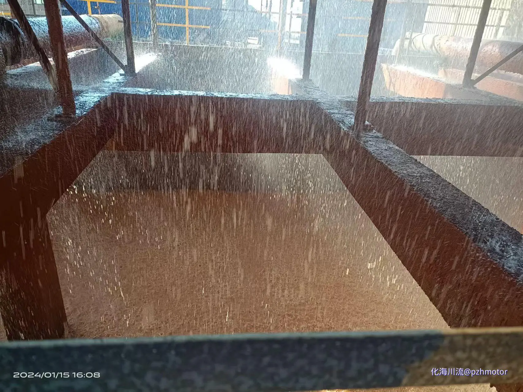

[求助] 循环水场的循环水 黄的像是黄河水

小小打工仔VIP会员 VIP会员 | 显示全部楼层       最后访问IP江苏省
就是铁锈,你看看循环水管壁上就是这种黄褐色的铁锈,当然不仅仅是铁锈,还应该是钙镁等沉积,不是评论里说的平时见到的红褐色的铁锈

yage224VIP会员 VIP会员 | 显示全部楼层       最后访问IP湖南省
跳动的风001 发表于 2024-7-15 16:39
我用强磁特  吸了一下  不像是铁离子
取样送分析室分析一下。很像铁锈水,但是还要检查一下系统里面有没有物料泄漏到水里来了。

是真的啊 现在有说地表水的原因 其实 我个人偏向于是硫离子 导致管道腐蚀后的铁离子  详情 回复 发表于 2024-7-16 14:33

第一眼看着是假的   再一看  哎  有点意思    细看   真滴来     咋黄滴那么好看呢
是真的啊
发表于 2024-7-16 14:33:31
含硫酸性水、存在亚铁的循环水颜色是偏蓝色,像这样的: [attachimg]3568524[/attachimg] 你这样的黄色循环水,可能是偏酸(用PH计测量一下)存在铁离子;可能还有串水过来的悬浮物(类似泥浆)。 我这儿也有这样  详情 回复 发表于 2024-7-18 11:11
你这样的黄色循环水,可能是偏酸(用PH计测量一下)存在铁离子;还有串水过来的悬浮物(类似泥浆),每次发现环水偏酸后、加碱中和水就更黄了。
我这儿也有这样的循环水(不是全闭环),不时串水带酸,堵喷头、清池子让人头疼。
同样的工艺,在老厂时从没有这样的情况(完全闭环、能杜绝带酸)。
发表于 2024-7-18 11:11:47

含铁了,管道没有做钝化?
发表于 2024-7-18 14:36:12
这水应该是因铁引起的,可以分出少部分循环水,用臭氧在线自动分泥处理,估计1周左右可恢复澄清透明状态。

装置用水设备或者夹套有不少是碳钢材质吧  这是铁锈、污垢等造成的颜色

用循环水旁路过滤装置  以及  循环水设备预膜处理  能改善这个情况

是不是有色物质泄露了?如果是有机质,测个COD就可以了;如果是铁离子引起的,化验室化验一下,用锰砂过滤器过滤一下就可以的

该把水池底部的泥浆清掉了

做一下循环水分析,查看化验结果,就知道原因在哪里了
