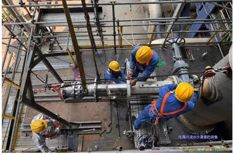

6月6日,天津石化炼油部2#催化裂化装置富氧再生技术改造项目中,富氧注入系统需安装氧气分布器至主风管道,现工况为主风管道不停输,将氧气分布器安装到主风管道内,经过参建员工齐心努力,顺利完成国内首次在线安装氧气分布器。
据了解,在线安装氧气分布器,国际上只有3例成功案例,国内属于首次,并无可借鉴的经验。经项目部领导研究决定迎难而上,由石化四建公司项目部完成这项国内首次安装。
在分布器安装过程中,主风管道不停输,主风管道的规格尺寸为直径1016毫米×12毫米,输送介质为空气,工作压力为0.35MPa,工作温度为233℃。氧气分布器的尺寸为DN200-SCH80S,需通过主风管道上一个DN300的阀门插入至主风管道的内部。经过计算,在氧气分布器插入的过程中,受到的向外推力约为1吨,并且主风管道内的热气随时有喷出的可能,造成人员烫伤。工程项目部多次与建设单位、制造单位进行对接、研究,要求制造单位将分布器按要求进行改良,确保高温气体不会泄露。据制造单位介绍,由于推力较大,且安装过程中,需时刻保持分布器处于水平状态,否则分布器将卡在管口处,无法继续向内部移动,安装难度大,精度要求高,在国外的成功案例中,安装时长均超过4个小时。因此,石化四建公司决定在安装前进行模拟实验。模拟安装试验中,石化四建公司自制试验台架,模拟主风管道的工作压力,在相同压力下进行分布器的安装试验。并设计可移动支吊架,配套轨道,随分部器推进移动,使分部器始终保持水平对中状态。
经过精心准备,最终在现场安装中,仅历时2个小时,一次安装成功,并通过制造单位、监理单位和建设单位的联合检查,安装质量得到了各方的认可和好评。工程项目部表示,在后续的工作中,将继续以精湛的技术、过硬的本领,为天津石化装置的安稳运行提供有力保障。
