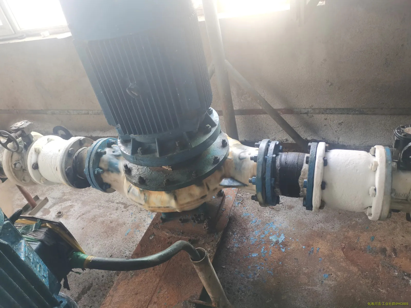

两台氯化钙冷冻盐水泵被自称懂设计的人在进、出口都安装上了消声止回阀。泵入口能装止回阀并且还是这种阻力大的消声止回阀?让这样干的人是不是脑子进水了?就不怕泵效率大幅下降并且造成气蚀?

有没有可能,入口有正压且大于止回阀流阻。

俺就问问有没有可能嘛,激动个啥……  发表于 2024-4-16 09:45
直径不到2米的敞口卧罐哪里来的正压!  发表于 2024-4-16 06:05

想了解下为什么要增加消声器呢?

是那种里面有弹簧的消声止回阀。我是孤陋寡闻,真没见过在泵入口装止回阀的,更没查到安装的理论依据,所以发图看看海川的朋友们有没有了解的。  发表于 2024-4-19 09:33
